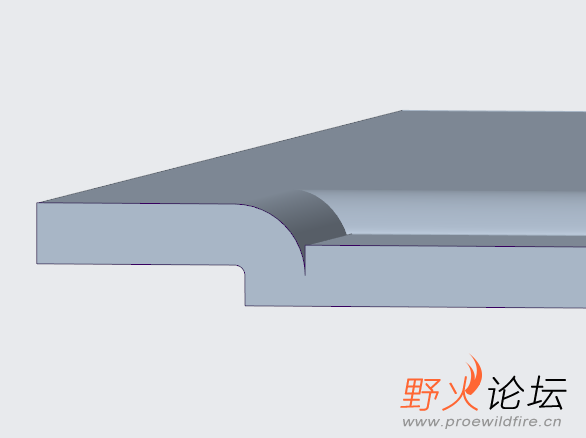

楼主: a391342707
[求助] 这个实体怎样转换为钣金
558
661
发表于 2022-8-31 14:18 | 显示全部楼层
大哥你这画的周边厚度也不一样啊
656
761
 楼主| 发表于 2022-8-31 14:28 | 显示全部楼层
是不一样,按原图1236压缩文件的钣金件测绘的,在建模板块中画的。在钣金中无法做出来,要么就是原图钣金件画法存在问题
656
761
 楼主| 发表于 2022-8-31 15:35 | 显示全部楼层
xiaoniu-2015 发表于 2022-8-31 14:18
大哥你这画的周边厚度也不一样啊
请问一下,上面1236压缩文件的凸与凹是怎么画出来?还是画法有误。
656
761
 楼主| 发表于 2022-9-1 11:09 | 显示全部楼层
问题已解决了,谢谢各位!

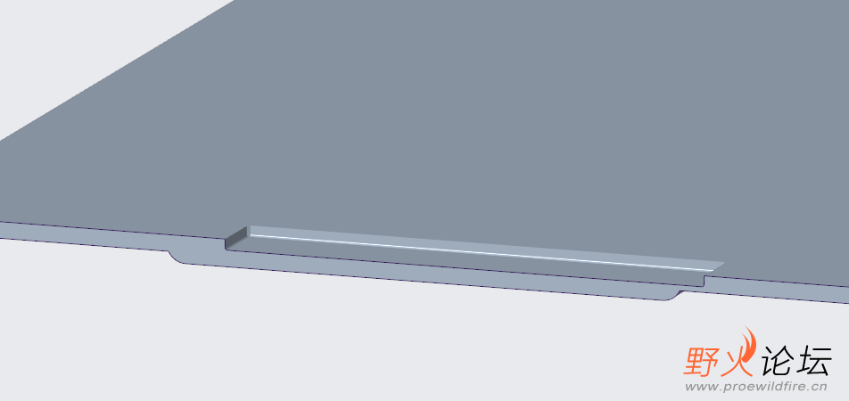

558
661
发表于 2022-9-1 15:54 | 显示全部楼层
1236压缩文件 是在实体建模中做出来的  钣金模块那个凸台是做不出来那个深度的 ,软件里 凸台的深度只有超过板厚才能成型出
656
761
 楼主| 发表于 2022-9-1 16:08 | 显示全部楼层
xiaoniu-2015 发表于 2022-9-1 15:54
1236压缩文件 是在实体建模中做出来的  钣金模块那个凸台是做不出来那个深度的 ,软件里 凸台的深度只有超 ...
钣金深度0.8是和凹面倒角0.2都能做的出来,只是1236压缩文件中的凸面与凹面错位是有问题的。
558
661
发表于 2022-9-5 12:19 | 显示全部楼层
不行  冲压深度必须要大于厚度,不然在钣金功能里是做不出来的,倒圆角会失败
558
661
发表于 2022-9-5 12:22 | 显示全部楼层
自己好好理解钣金定义
发表于 2022-9-7 17:00 | 显示全部楼层
其实也很简单,两种方法:1.直接用钣金画  然后做凸模压一下。2.可以实体化处理一下,或者转STP实体化处理一下
