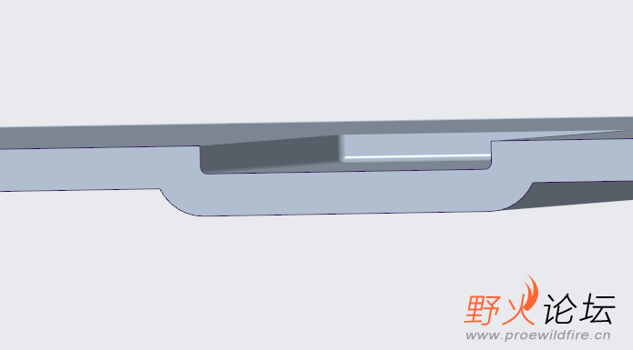

发表于 2022-8-31 10:41 | 显示全部楼层 |阅读模式
初学钣金,实体转钣金失败,求高手解救!附件为CREO5.0

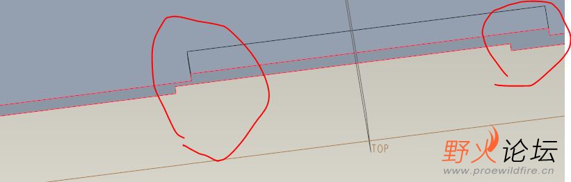

发表于 2022-8-31 11:28 | 显示全部楼层
这个槽错位了

发表于 2022-8-31 11:55 | 显示全部楼层
如楼上所说,你这凸包已经错位了,转成钣金的话也不像样。还不如直接在钣金上做更快更好。凸模了解下

 楼主| 发表于 2022-8-31 12:07 | 显示全部楼层
这是别人的STP文件。我上传。估计是SW做的。我是按这个模型来测绘的。模型好像也是错位的。这个实体一边凸,一边凹,用凸模做了,但凹的一边好像倒角为0.2,且为正方形,做出来不像

发表于 2022-8-31 13:26 | 显示全部楼层
按原图凸包位置做不出来的,凸包就是板材延伸形成的,没有R角哪来的延伸,还有内R0.2太小了,至少一个厚吧

发表于 2022-8-31 14:14 | 显示全部楼层
大哥你这是扯淡吗   你这个压凹才0.8深度  怎么可能会有凸包起来了
