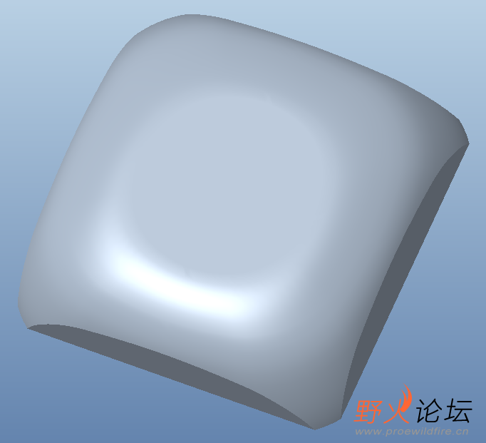

[求助] 大师们,此图如何绘制?

Carter 发表于 2022-8-29 08:16
方加圆的扫描是吗,然后补中间面
对,中间的圆做轨迹,外面的线做起始点,然后草绘截面就行了
915
1091

边界,最后边界搬四个角不顺的面

建面的方式,命令比较多,比扫描繁琐,不知道像不像?还需要向大家多学习
