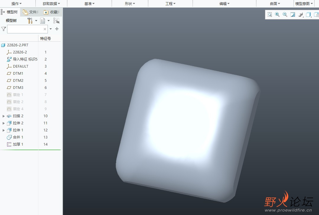

大师们,此图如何绘制?能发个立体学习下绘制思路。压缩包为无步骤立体图。

发表于 2022-8-26 14:56 | 显示全部楼层
最后切四个边

发表于 2022-8-26 15:40 | 显示全部楼层
这曲面做的不顺啊

发表于 2022-8-26 15:51 | 显示全部楼层
这就是普通的四边面啊  边界混合或造型都能搞  中间加骨架线调整 四边切掉

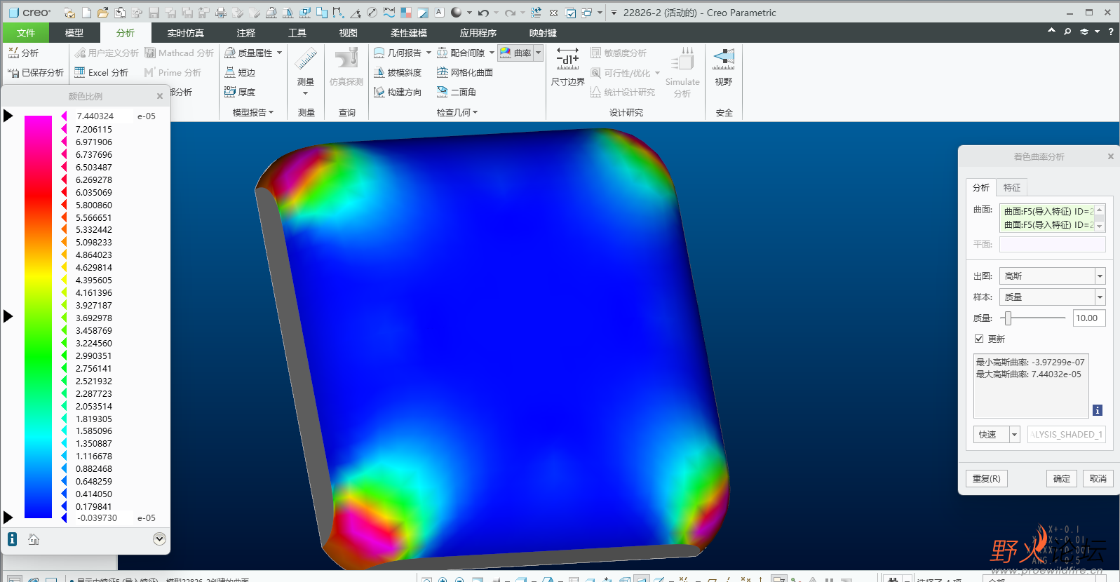

发表于 2022-8-26 16:29 | 显示全部楼层
扫描做的,是种方法,不是很顺,可能得曲率连接,希望有大佬能改进一下

发表于 2022-8-26 17:25 | 显示全部楼层
顶部加一条扫描线,会好很多

发表于 2022-8-26 22:05 | 显示全部楼层
扫描就可以

发表于 2022-8-27 23:38 | 显示全部楼层
本面的难点在于:
第一,1/4的曲面是一整张面。
第二,侧面切掉后是个跑道形的曲线,也就是说曲线有一段是水平的。
期待高手

发表于 2022-8-29 08:16 | 显示全部楼层
方加圆的扫描是吗,然后补中间面

 楼主| 发表于 2022-8-29 08:39 | 显示全部楼层
方法真的很多!谢谢高手们互动!
