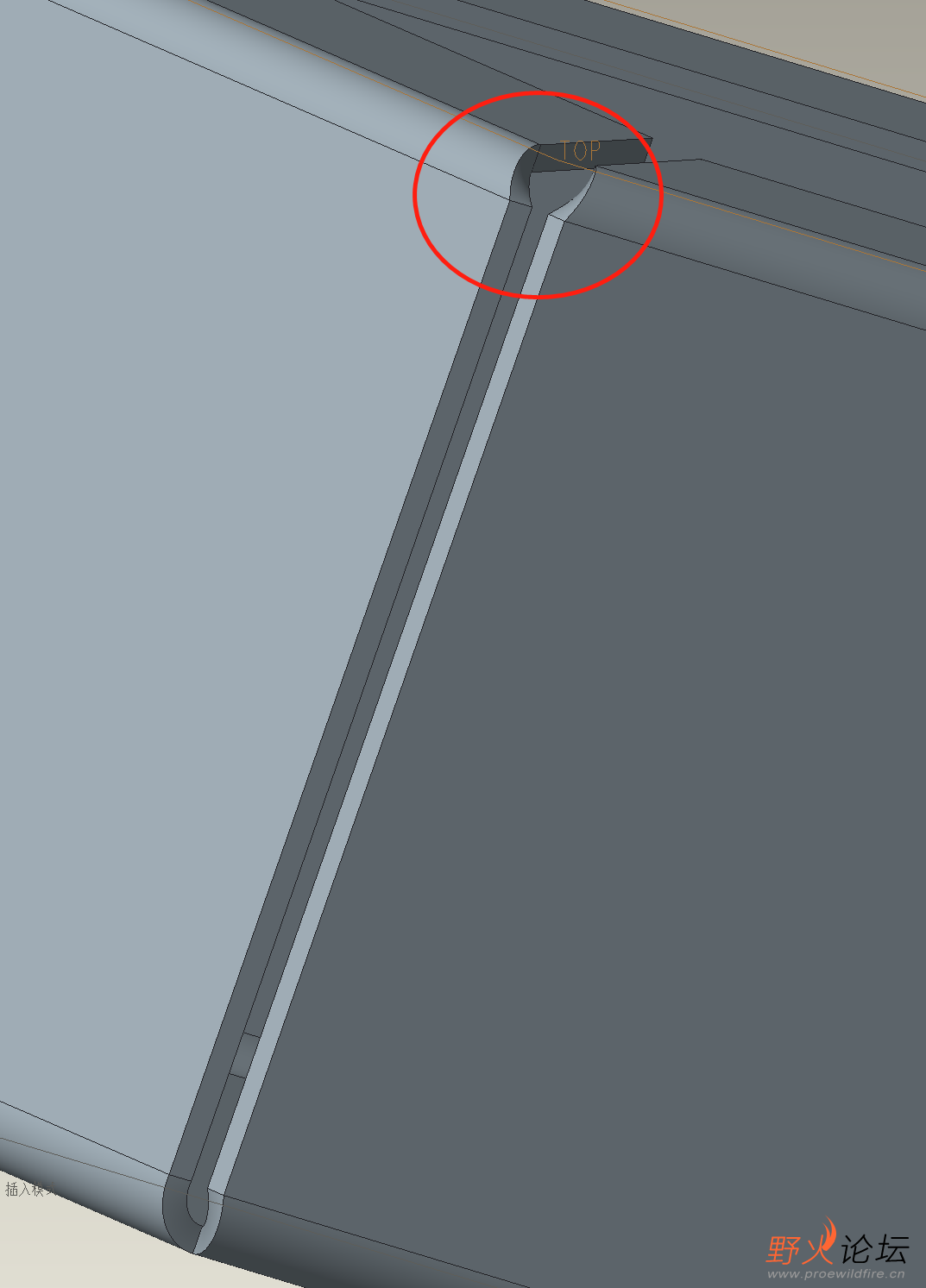

想知道像图中这样的边角处理怎么进行,才能对齐。 这种边角处理有没有其它方式,老师教我。。
这个平整壁 的边角
这个平整壁 的边角
123.prt.1.zip

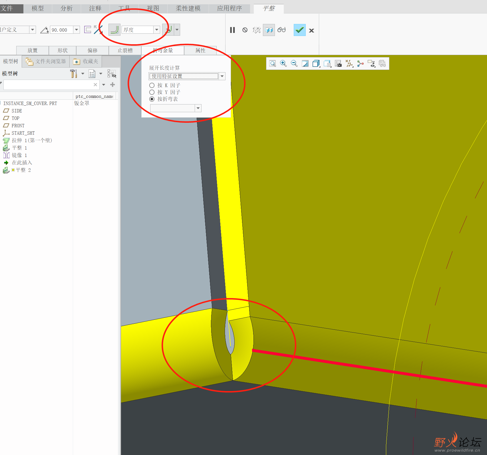

 楼主| 发表于 2022-8-26 13:12 | 显示全部楼层
改了一下, 但还是不满意

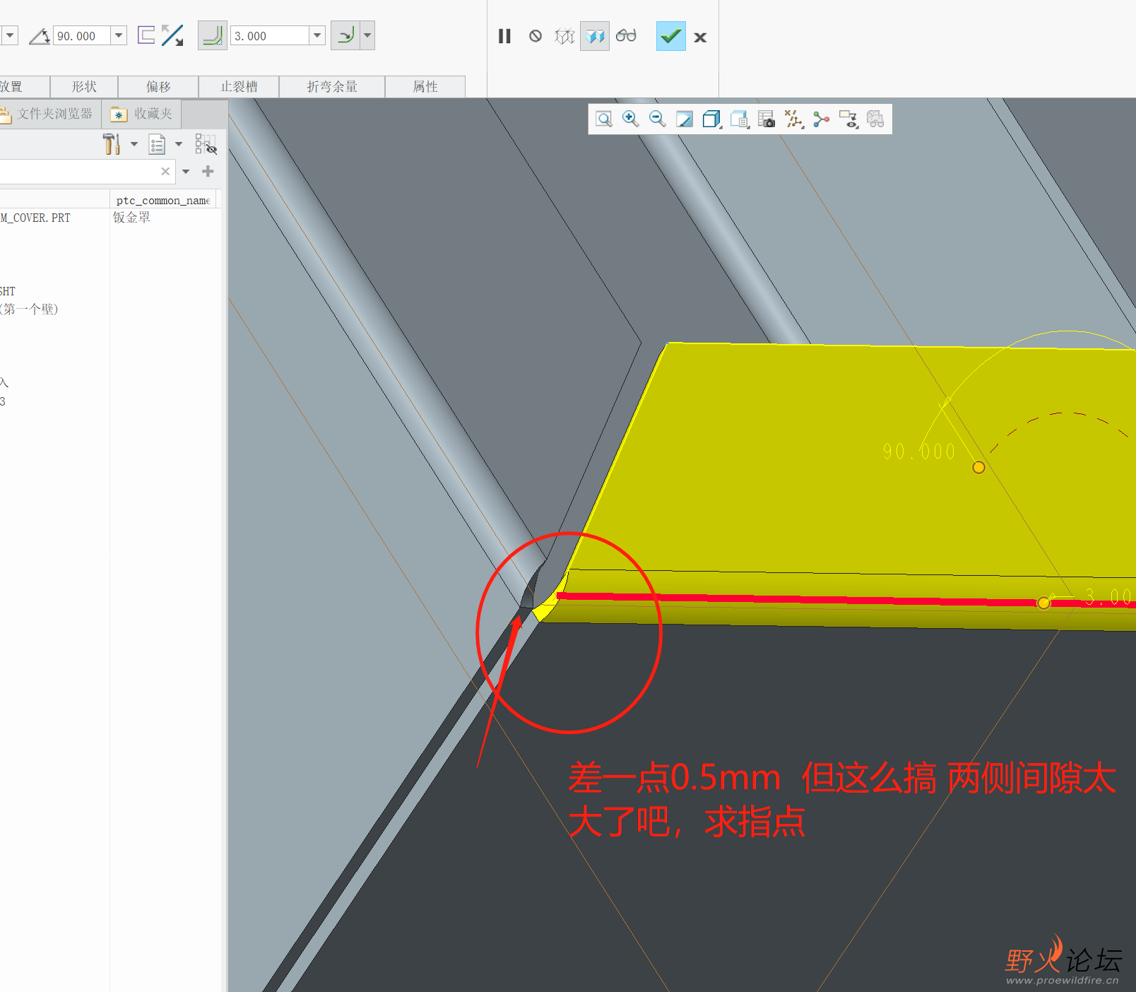

 楼主| 发表于 2022-8-26 13:34 | 显示全部楼层
现在是对齐了,但这间隙太大了吧,大佬都是怎么处理的这种边角, 另外 钣金件边角处理还有其它更的方式吗

发表于 2022-8-27 11:01 | 显示全部楼层
图1没对齐是,折弯的圆角不一致。这个的间隙太大是,边没延伸。

发表于 2022-8-27 14:09 | 显示全部楼层
这个跟内R有关系的
