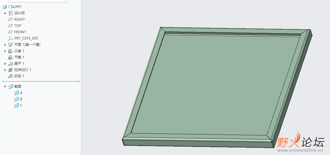

发表于 2022-8-20 14:34 | 显示全部楼层 |阅读模式
版本9.00
版本低的就别下载了
Desktop.zip

 楼主| 发表于 2022-8-20 14:36 | 显示全部楼层
门板做法

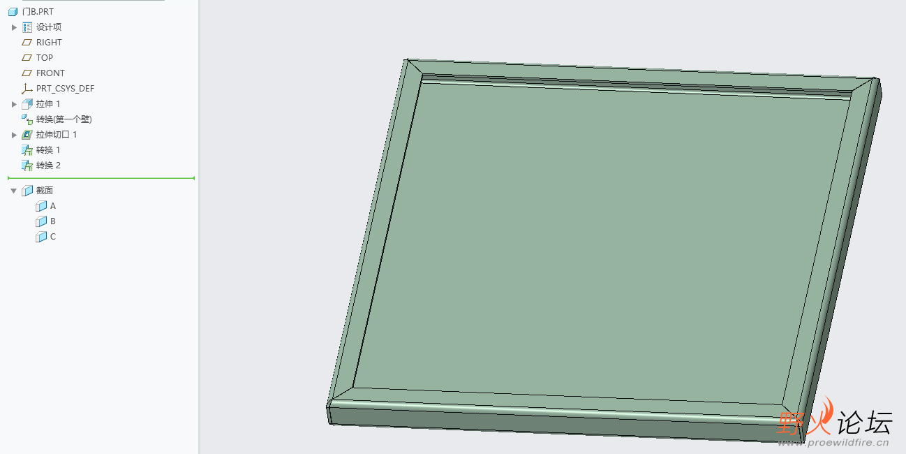

 楼主| 发表于 2022-8-20 14:37 | 显示全部楼层
门板做法

发表于 2022-8-20 15:54 | 显示全部楼层
这些不都是基础吗

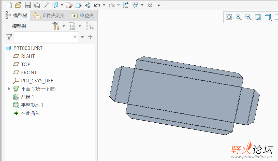

发表于 2022-8-21 20:52 | 显示全部楼层
你这个有点复杂了
prt0001.zip
118.71 KB, 下载次数: 37
218
248
发表于 2022-8-22 08:32 | 显示全部楼层
别人是为了好出工程图
205
276
发表于 2022-8-22 11:30 | 显示全部楼层
zhanggangif 发表于 2022-8-22 08:32
别人是为了好出工程图
好在哪里

 楼主| 发表于 2022-8-23 09:21 | 显示全部楼层
这四个角是不合理的,所以这个办法不合适

发表于 2022-8-27 17:23 | 显示全部楼层
20171207 发表于 2022-8-23 09:21
这四个角是不合理的,所以这个办法不合适
哪里不合理了
