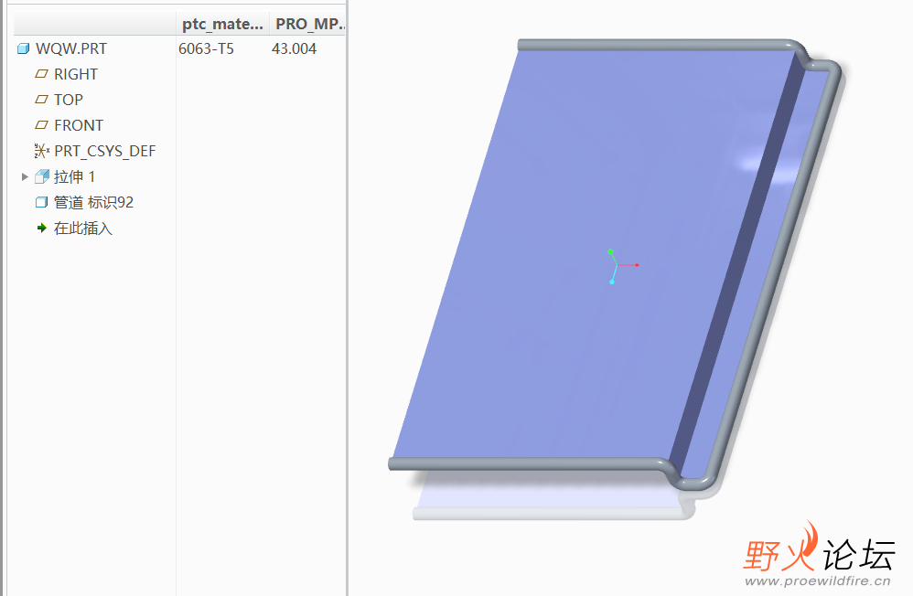

[求助] CREO怎么画3D曲线?

发表于 2022-8-15 14:52 | 显示全部楼层
creo中没发现  3D草图   这个功能,按7楼建个拉伸参考

 楼主| 发表于 2022-8-16 10:47 | 显示全部楼层
chfm 发表于 2022-8-13 17:52
proe骨灰版就能直接做。
要这样,连接那那条线也要倒角

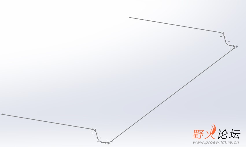

 楼主| 发表于 2022-8-16 10:48 | 显示全部楼层
340047351 发表于 2022-8-13 21:01
简单的东西,一个拉伸即可
要这样,连接那那条线也要倒角
apsfhvk 发表于 2022-8-15 14:18
虽然不是很懂楼主想表达什么意思,但是如果只想要这种曲线的话,像7楼所说一样,就两个步骤搞定,如果是想 ...
要这样,连接那那条线也要倒角,见上图

发表于 2022-8-16 10:55 | 显示全部楼层
hualinda 发表于 2022-8-16 10:48
要这样,连接那那条线也要倒角
真服了你这老六,脑子转不过来啊

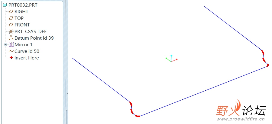

发表于 2022-8-16 11:17 | 显示全部楼层
hualinda 发表于 2022-8-16 10:47
要这样,连接那那条线也要倒角
那就更简单了,一条曲线就搞定了,不用分段了。

 楼主| 发表于 2022-8-16 11:30 | 显示全部楼层
谢谢,学到了。
