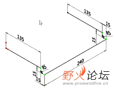

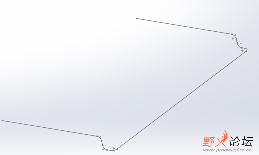

如下图的3维曲线,相交点都有R5倒角的。看到同事的SolidWorks里有3D草绘,CREO里要怎么弄?要画成下图的样子。

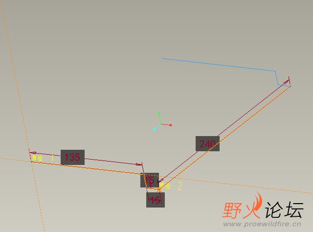

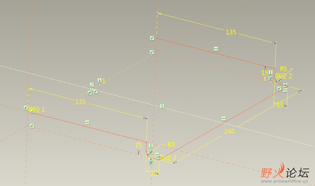

 楼主| 发表于 2022-8-13 10:38 | 显示全部楼层
自己三个平面里分别画好,怎么也连不成一根线呀。

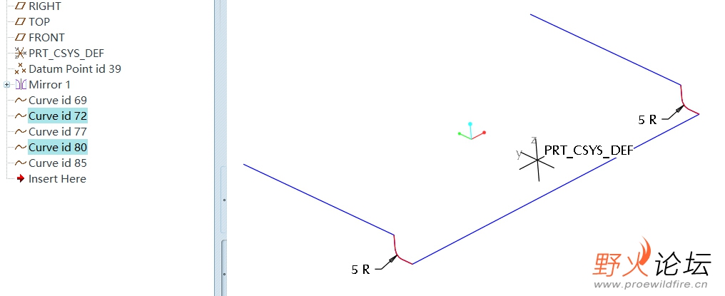

发表于 2022-8-13 10:56 | 显示全部楼层
用面相交来画,用复制粘贴来编辑曲线

发表于 2022-8-13 20:05 | 显示全部楼层
多个曲线连接成一个需要摁住shift选着

发表于 2022-8-13 23:03 | 显示全部楼层
根据各个点的坐标建立点,然后将点连成曲线,其中的2个点处可设圆角

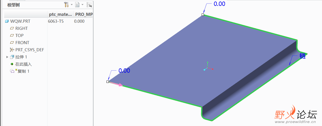

发表于 2022-8-15 14:18 | 显示全部楼层
虽然不是很懂楼主想表达什么意思,但是如果只想要这种曲线的话,像7楼所说一样,就两个步骤搞定,如果是想表达怎么标注的话,只要双击曲线同时按住Ctrl键,把需要的选中就可以显示标注。
