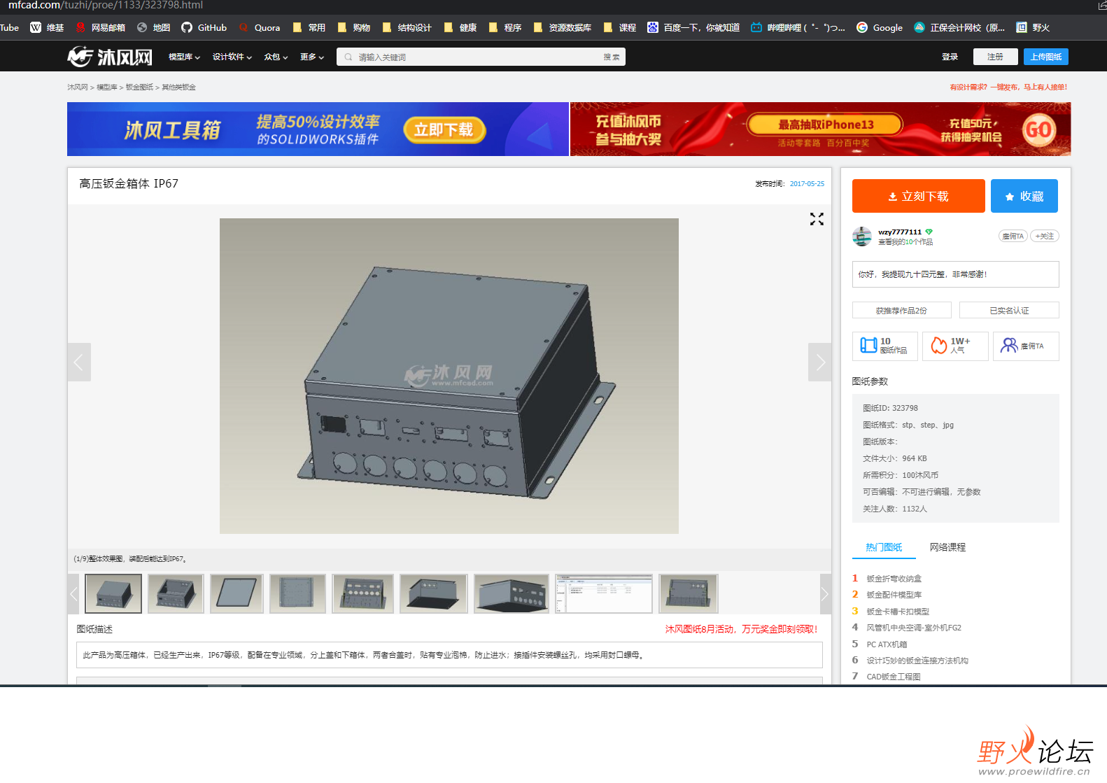

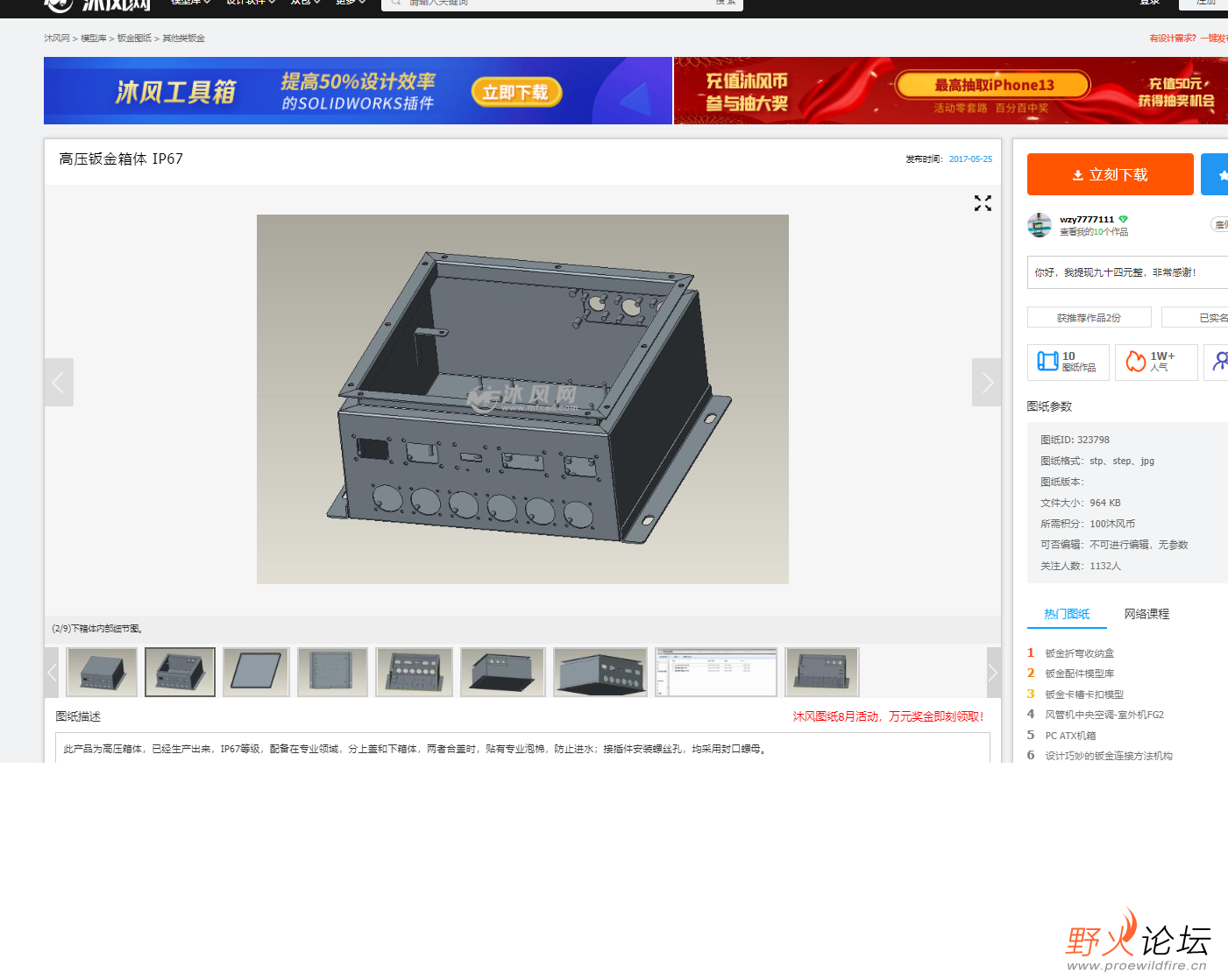

[求助] 图示结构如何做防水,机壳是钣金折出的

发表于 2022-8-12 13:10 | 显示全部楼层
477938951 发表于 2022-8-12 08:59
请问是这个意思吗?这样法兰太薄会不会变形影响密封?法兰内翻可以吗?需要过IP67
这种的过不了的,我做过类似的,面面压住防不住水的,你得一个面有一圈边凸出哪怕0.5左右,线压面,对密封垫有一个压强才能防水
不过我做的是一边是钣金 另一边是机加工铝件  你这个全钣金  那至少要保证一边平啊  钣金唯一能保证的就是线切割之后的端面是平的   别的整面必然变形啊
217
308
发表于 2022-8-12 13:13 | 显示全部楼层
477938951 发表于 2022-8-12 09:09
钣金变形较大,密封垫压在钣金上密封不靠谱啊,要过IP67的
钣金变形的是面,切割端面是可以控制的,我的思路就是尽可能让一个面是切割端面,保证一个线压面,有压强,实现防水  我做过类似的
242
318
发表于 2022-8-12 17:58 | 显示全部楼层
贯穿螺丝螺纹会漏水的
242
318
发表于 2022-8-12 18:03 | 显示全部楼层
网上百度或者阿里巴巴搜索一下防水班金柜,很多的,方案照抄就可以了。
242
318
发表于 2022-8-12 18:06 | 显示全部楼层
兄弟们,这个东西有这么难吗??
