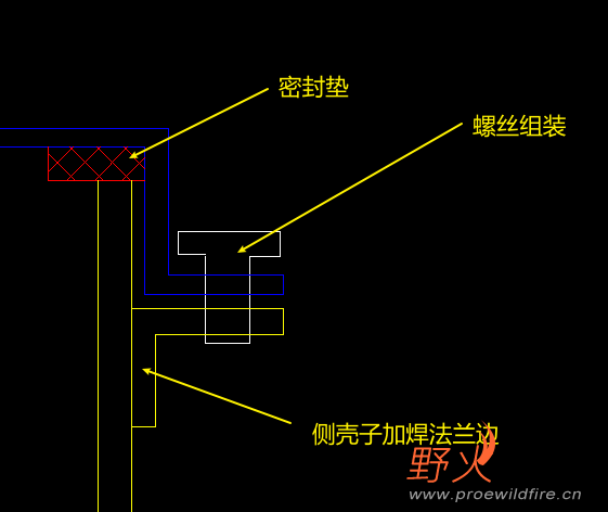

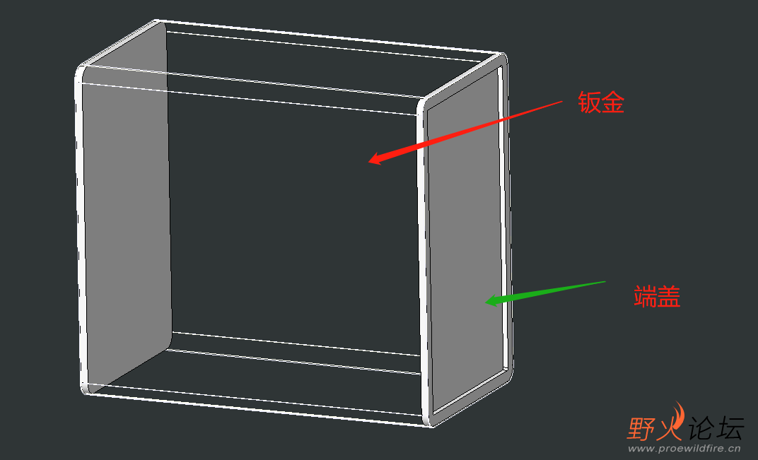

各位吧友,图示结构如何做防水,机壳是钣金折出的

发表于 2022-8-11 16:07 | 显示全部楼层
套个硅胶圈

 楼主| 发表于 2022-8-11 16:16 | 显示全部楼层
钣金做的不会很准    套硅胶圈不适用吧

发表于 2022-8-11 16:42 | 显示全部楼层
477938951 发表于 2022-8-11 16:16
钣金做的不会很准    套硅胶圈不适用吧
怕钣金不准,电脑锣处理下,然后塑胶跟钣金配。

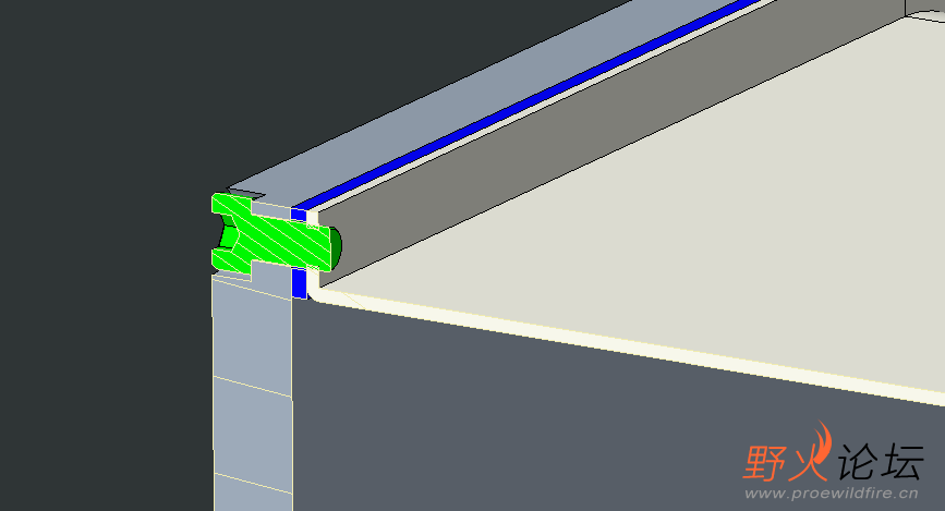

发表于 2022-8-11 16:43 | 显示全部楼层
我提供一个思路

发表于 2022-8-11 17:44 | 显示全部楼层
简单一点就是打密封胶

发表于 2022-8-11 23:46 | 显示全部楼层
这种设计思路明显没有设计过钣金机柜的防水嘛,首先还是确认防水等级,IP55的户外柜一般壳体折弯导水槽,配上骑马密封条比如生久MFT-009或者爱姆卡等。如果是IP68或者防爆柜,用端面密封一圈螺栓压住即可。

 楼主| 发表于 2022-8-12 08:59 | 显示全部楼层
Ronsin 发表于 2022-8-11 23:46
这种设计思路明显没有设计过钣金机柜的防水嘛,首先还是确认防水等级,IP55的户外柜一般壳体折弯导水槽, ...
请问是这个意思吗?这样法兰太薄会不会变形影响密封?法兰内翻可以吗?需要过IP67
55
355
542
 楼主| 发表于 2022-8-12 09:09 | 显示全部楼层
钣金变形较大,密封垫压在钣金上密封不靠谱啊,要过IP67的
