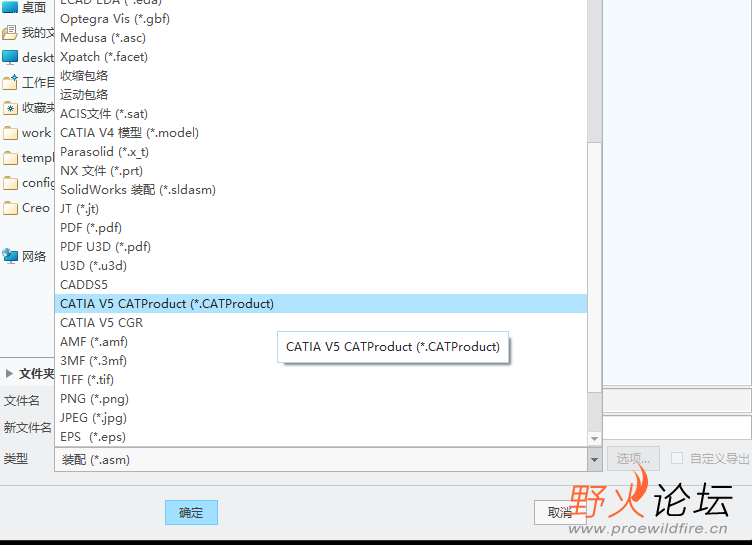

发表于 2022-8-11 10:38 | 显示全部楼层
英文名更好,不容易重复

发表于 2022-8-19 19:52 | 显示全部楼层
kakaxiio 发表于 2022-8-10 09:57
个人觉得英文会比较好,比如A(前壳)、B(后壳)、PCB(电路板).....自己给自己规定一个认识的框架
好处是导出 ...
感觉你有很多未知的吧  或者说是WUZHI  但你打字多  但实际你说的不太对 我全是中文命名居多
没遇到你说的任何问题
217
308
发表于 2022-8-19 20:02 | 显示全部楼层
没遇到你 ...
我晕  我毕业十年了 上市公司做了数百个项目了  第一次有人说我无知的
你找一个装配体,保持你的中文,导出一次catia V5,再打开一次试试,你看看丢不丢零件??
217
308
发表于 2022-8-19 20:06 | 显示全部楼层
中文是利于自己辨别,英文是利于数据交换,这是肯定的。
217
308
发表于 2022-8-19 20:08 | 显示全部楼层
没遇到你 ...
你可以再试一次,全英文,再导出一次,再打开,你再看看丢不丢零件
我能发出来,就是我实践过的
之前给客户发过资料碰到过的
