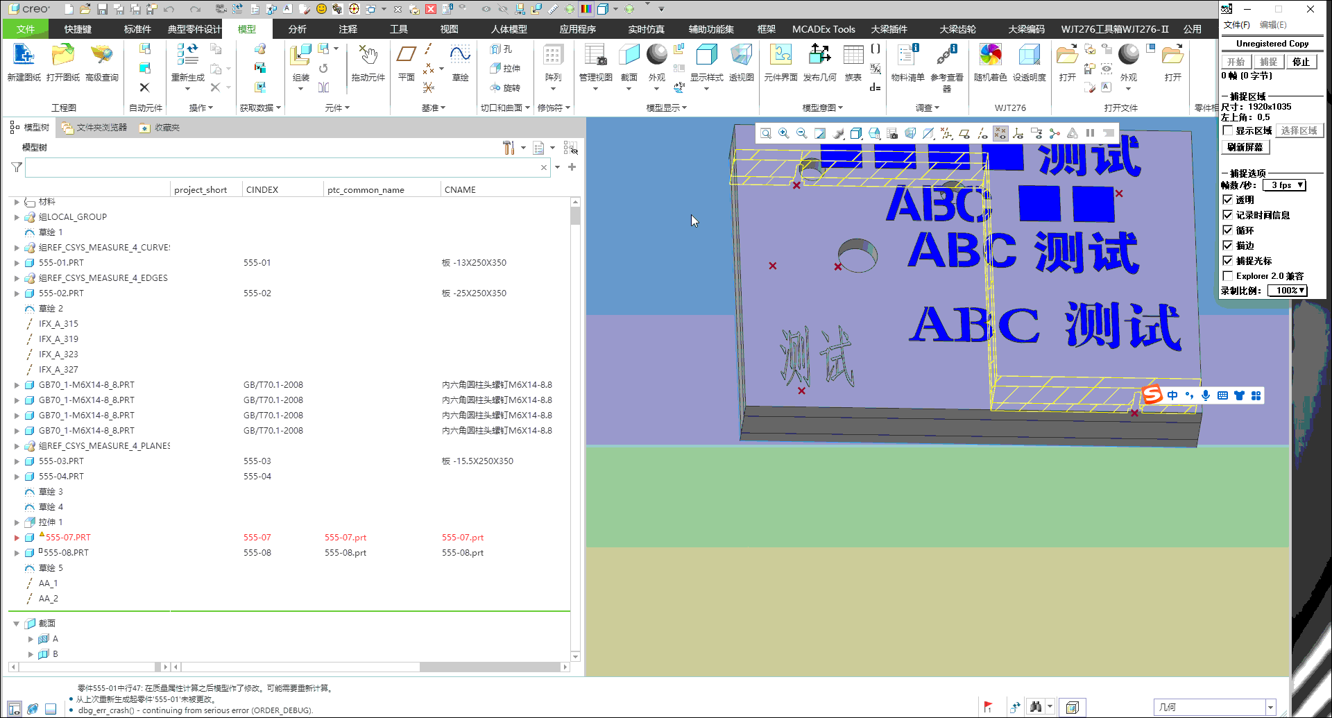

1、一个两个零件你高兴,如果一个产品好多零件,估计你会重名,还是用规则命名:项目号+流水,AFX用还可以实现自动命名,例如项目号是ABC ,也是就是总图名
2、总图下直属零件就是ABC-01  ABC-02 ........ ,总图下的组件就是ABC_01  ABC_02 ,......,
3、子组件就是  ABC_A1_01,BC_01_02,.......,
4、子组件下的零件:ABC_A1_01_01-01 ,ABC_A1_01_01-02,......
5、这样的命名多好啊,一个产品下的元件绝不会重名,省去我想在这个元件应该叫什么,
至于中文名,必选有,可以重名
6、给你的组件模板、AFX设备库里新建文件组件模板关系式加上:

7、使用AFX设备库里的新建文件,可以自动创建新的文件,
8、如果录制两个AFX创建新元件,可以自动完成:
200
247
