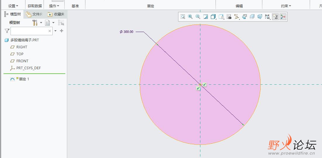

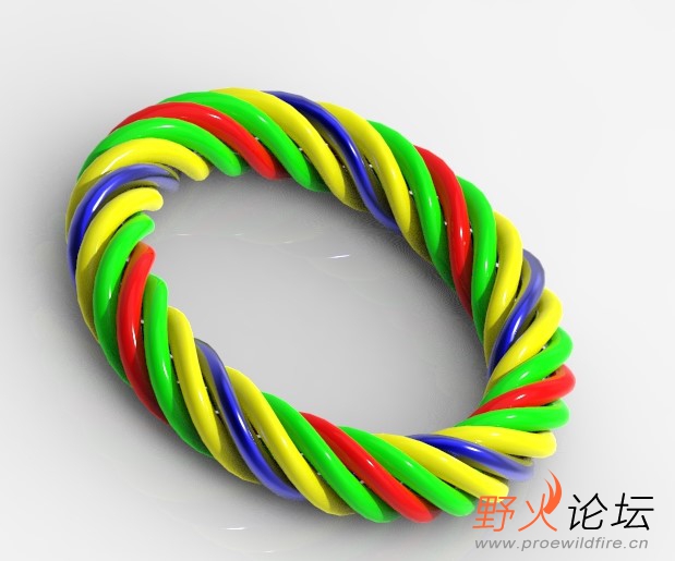

多股缠绕绳子的建模,软件版本:Creo 6.0
完成效果
完成效果
截面尺寸
截面尺寸

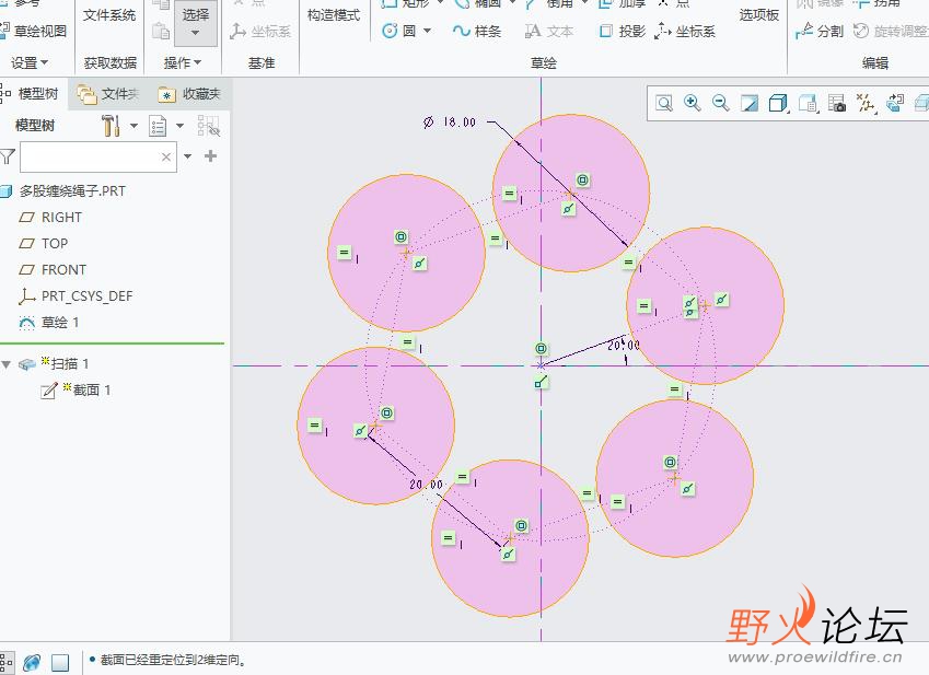

扫描的截面
扫描的截面
关系式的设定
关系式的设定
可变截面扫描
可变截面扫描

改变关系式为sd5=trajpar*360*10后,看上去就不是圆形了呢
