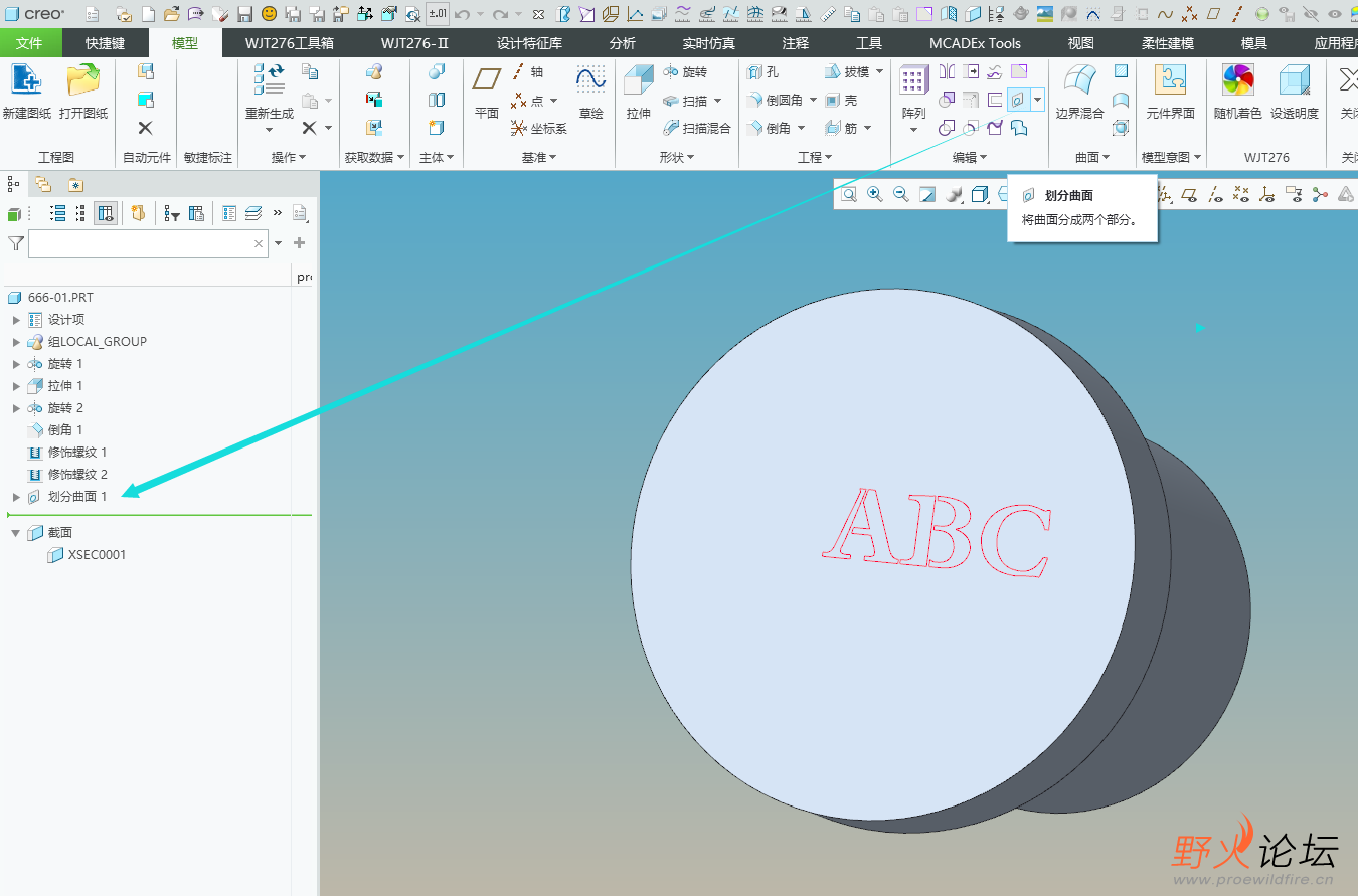

[求助] 这种面是怎么做的
303
349
发表于 2022-8-2 09:50 | 显示全部楼层
是这种效果吗?
是要这种效果?
是要这种效果?
129
160
 楼主| 发表于 2022-8-2 09:54 | 显示全部楼层
不知道是不是我不会用,这个指定区域的确能达到这个效果,但是这个命令是在实体上生成一个类曲面填充一样的面,并没有和实体合二为一。大神能不能帮忙解答下?

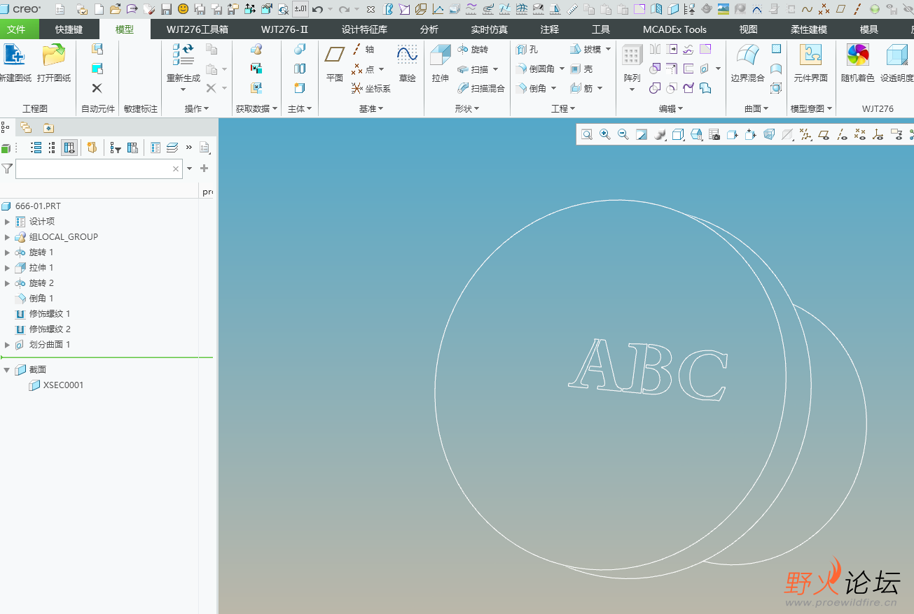

发表于 2022-8-2 11:23 | 显示全部楼层
yuzheng3316 发表于 2022-8-2 09:39
没有隐藏  这是个stp文件 客户发过来的。
那就不知道了,他可能不是用creo做的,creo做的话可以用指定区域,但也不能完全达到你这个效果。
实体模式是一样的
实体模式是一样的
线框模式不一样
线框模式不一样

发表于 2022-8-2 14:35 | 显示全部楼层
用分割功能就能实现

发表于 2022-8-2 15:00 | 显示全部楼层
9.0已经有划分曲面功能了

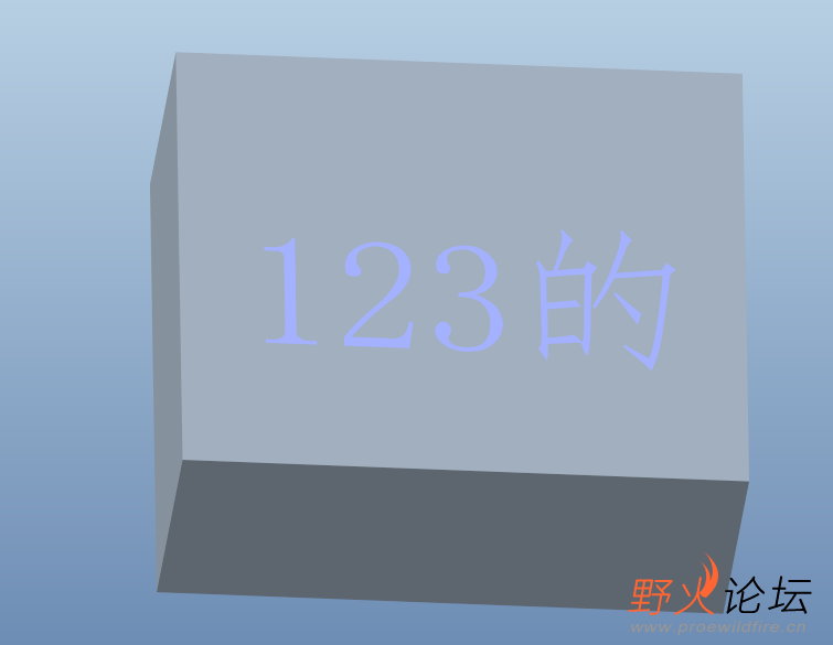

发表于 2022-8-2 16:35 | 显示全部楼层
草绘写字,然后用填充曲面描文字,这样就可以单独一个曲面,Creo所用版本都可以实现啊。

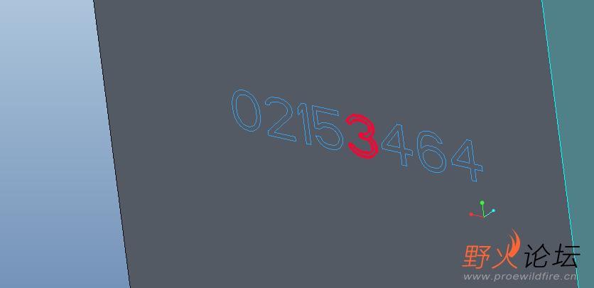

发表于 2022-8-2 17:00 | 显示全部楼层
草绘之后指定区域
