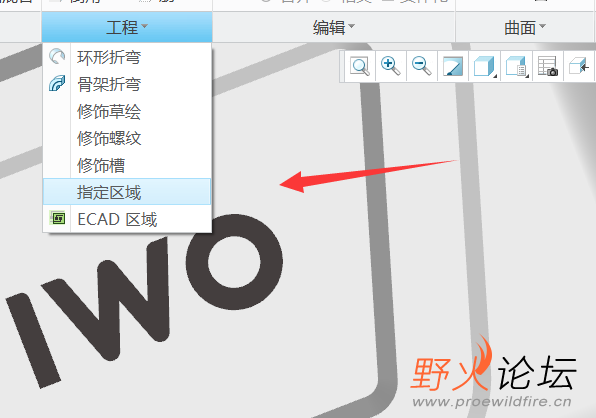

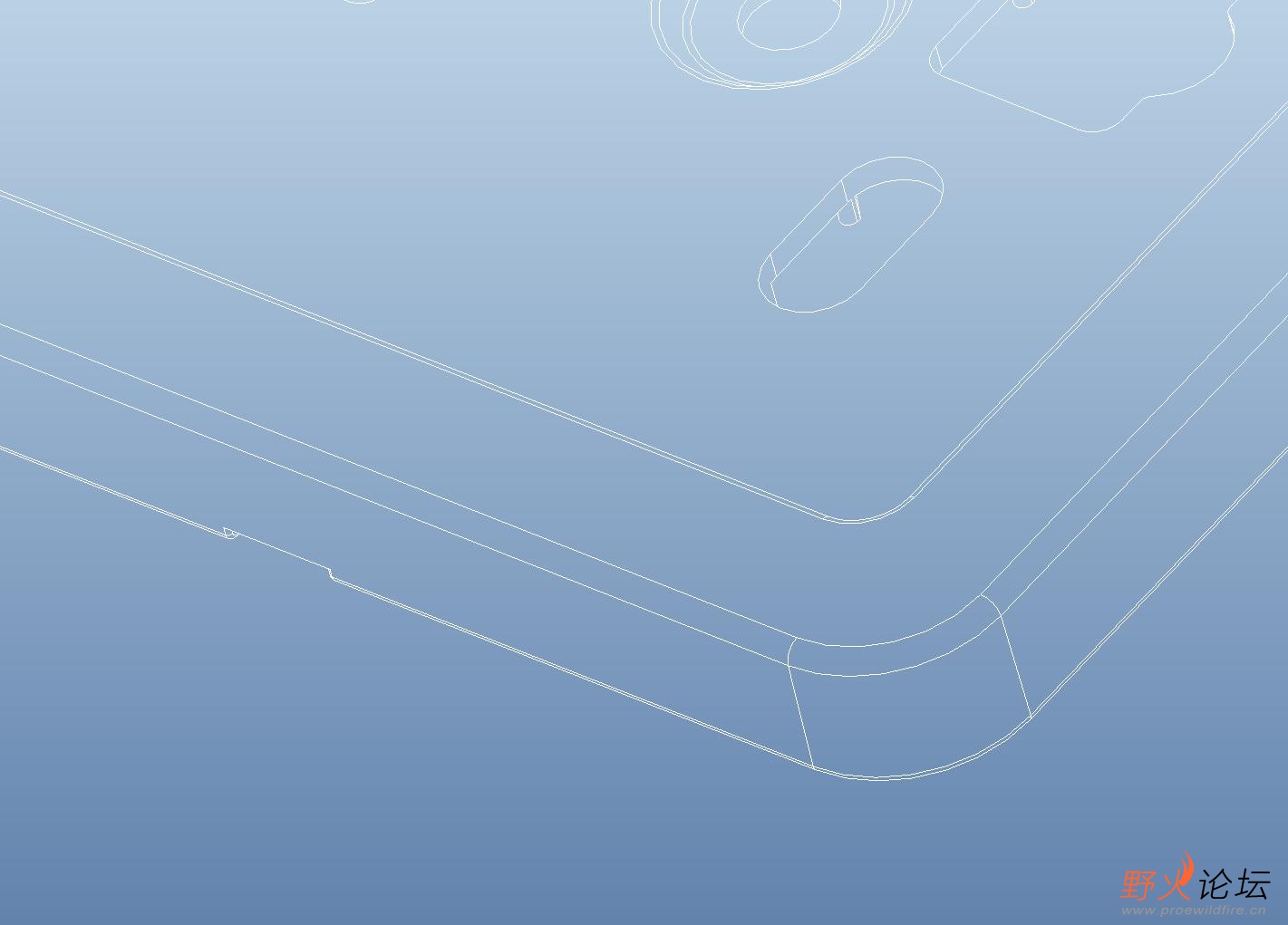

[求助] 这种面是怎么做的

发表于 2022-8-1 17:20 | 显示全部楼层
是在问那个字吗?
拉伸-倒圆角可以解决,字符可以草绘之后拉伸填色。

 楼主| 发表于 2022-8-2 07:54 | 显示全部楼层
qingfeng-nn 发表于 2022-8-1 17:20
是在问那个字吗?
对的  这个字和所在的面是同一个面,但是又能被单独选中。

 楼主| 发表于 2022-8-2 07:58 | 显示全部楼层
发帖太简单了不好意思。我其实是想问那个字的效果是怎么做的,字和所在的面是同一个面,但是又能被单独选中。

发表于 2022-8-2 08:23 | 显示全部楼层
想知道你第二张图是把那几个字给隐藏了吗?
指定区域

 楼主| 发表于 2022-8-2 09:39 | 显示全部楼层
没有隐藏  这是个stp文件 客户发过来的。
