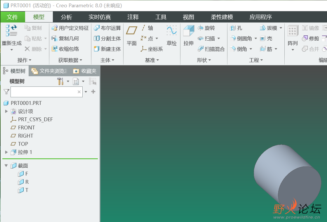

[求助] CREO8保存导致软件卡滞、卡死、未响应,求解答。

不是,刚试过一个独立的简单零件,保存第一次没有问题,保存第二次就要卡,不是同一个零件的第二次保存,同时打开两个零件,第一个保存一次没有问题,此时关闭第一个零件,切换到第二个再保存还是卡,只要是软件的第二次保存,都得卡,相当无语了。

发表于 2022-7-29 14:18 | 显示全部楼层
你的硬盘有问题,要是固态硬盘的话,除了三星其它的不要考虑了
48
发表于 2022-7-29 14:22 | 显示全部楼层
装新电脑+win10后也偶尔出现这样保存卡死,文件损坏,装win11也是一样,之前老电脑win7就没问题。每次出问题把config.pro文件替换掉就又可以了,同样是creo8.0

发表于 2022-7-29 16:51 | 显示全部楼层
有可能是WIN10系统自动更新系统漏洞补丁导致的。

发表于 2022-7-29 18:34 | 显示全部楼层
换8.0.1.0版本。

 楼主| 发表于 2022-7-29 20:33 | 显示全部楼层
  感谢各位关注,经过多次的试验,发现用前面的版本即8.0.0.0,没有这个问题,非常流畅,一台非标设备总装图的工程图,可以无限保存很多次都无问题。昨天出问题的是上个月新装的8.0.4.0、换新装的9.0.也有这个问题,不清楚是什么原因,跟配置文件无关、跟电脑系统无关、跟硬盘也无关系,因为换成8.0.0.0后,一切正常。
  综合分析,WIN10系统没有升级(所有的升级已关闭)也没有任何的重装,估计CREO有自动升级或打补丁的迹象。

发表于 2022-7-29 22:36 | 显示全部楼层
8.0和9.0都试了那就不是软件的问题

发表于 2022-7-30 11:38 | 显示全部楼层
保存出问题的基本是硬件或硬盘的问题,不信等过段时间问题加重了别的软件也会出问题
