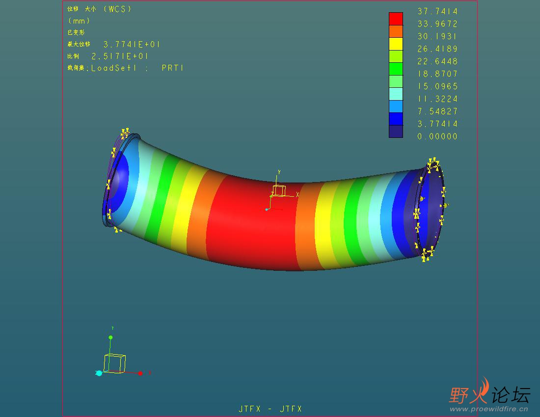

发表于 2022-8-30 22:02 | 显示全部楼层
就直接放在地上,应该是两端最大的外圆接地,在只有重力载荷的情况下,中间的位移有37.7mm。
位移图
位移图

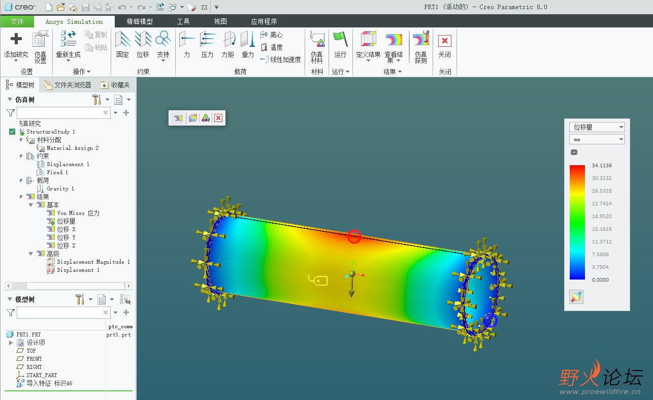

发表于 2022-8-30 22:13 | 显示全部楼层
用 Ansys Simulation的分析结果,位移量是34.11mm,两次分析的数据差不多!

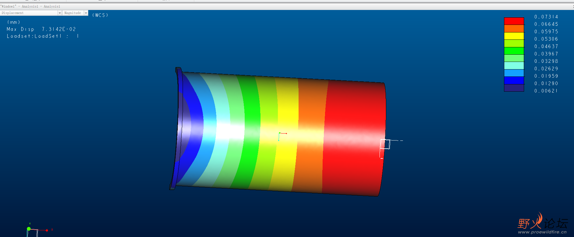

发表于 2022-9-6 17:30 | 显示全部楼层
为什么我分析出来的0.073,哪里有问题呀
1.prt.rar
62.4 KB, 下载次数: 0
