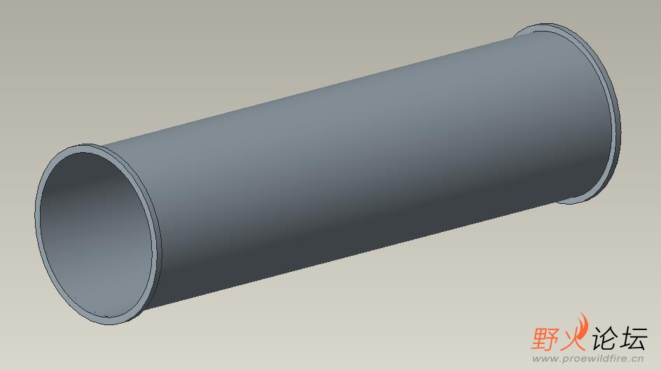

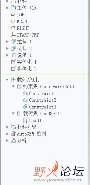

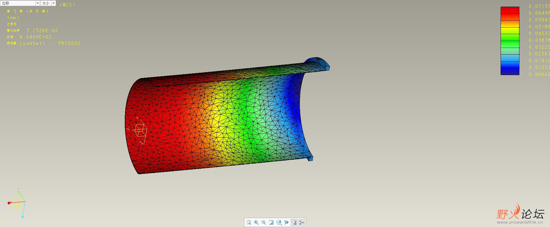

简单的筒体做个变形分析,实际工作状态为每端法兰靠两组托轮支撑旋转,分析自重变形;
分析出来的结果最大变形量只有0.07mm,分析时材料用的是creo自带的steel,静止状态,只受重力影响,而实际安装时筒体最大变形量足足有15mm左右,差别太大了,不知道分析过程问题出在哪

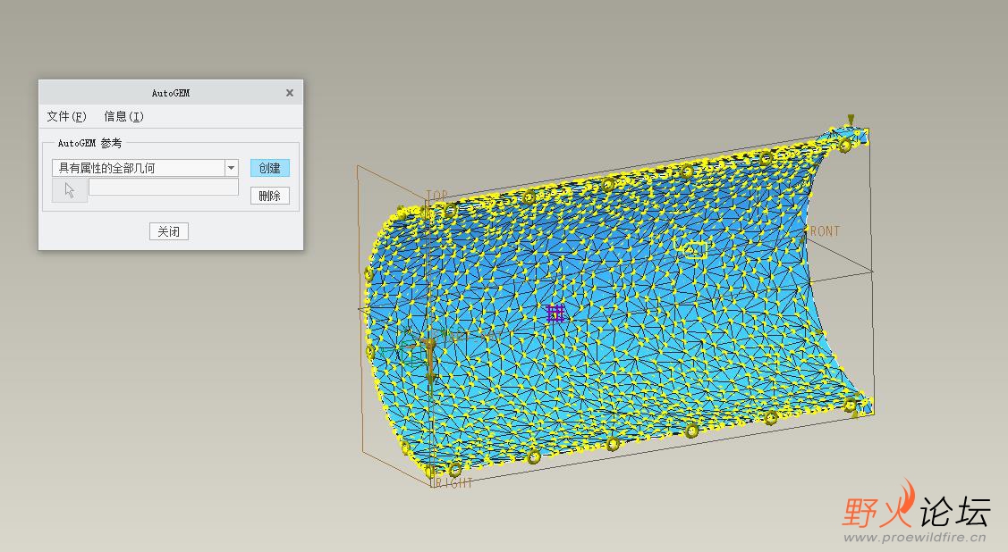

这是分析时的网格划分以及约束情况,希望有大佬来答疑解惑

发表于 2022-7-28 15:30 | 显示全部楼层
我分析出来,90多mm咯

发表于 2022-7-28 15:34 | 显示全部楼层
这个桶长9米多?直径2米6?实际是个啥玩意?

发表于 2022-7-28 16:00 | 显示全部楼层
9m长怎么可能只有0.07mm形变。你就是放着不动,它自重产生的形变都不止

传了个附件,你看看。
9.0的版本太高了打不开,大佬能说一下怎么定义约束的吗,我觉得我主要问题可能就出在这里,我用的是两个对称约束加个销约束
