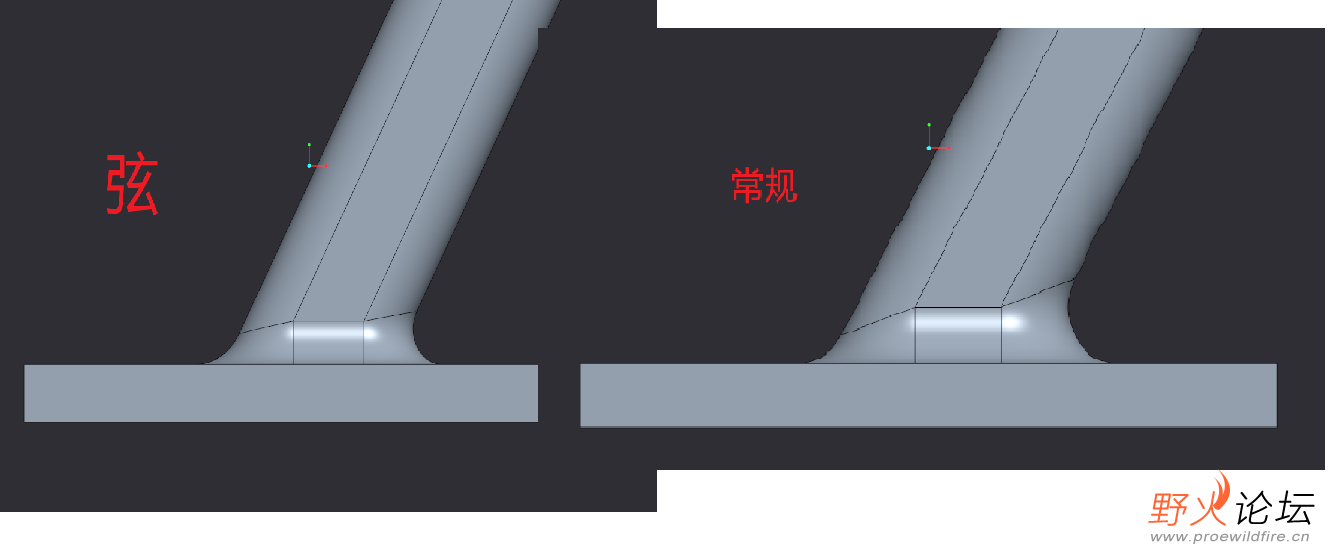

[已解决] 倒圆角问题,怎么处理让圆角平滑过渡并且大小一致

通过曲线方式倒圆角,视觉效果会更好一些,但圆角半径其实是变化的。

发表于 2022-7-27 22:06 | 显示全部楼层
试了下用弦,的确会好点,但是还是不如上面那位的中间自己曲面做的圆角

340047351 发表于 2022-7-27 09:21
选择 弦 就可以了

无锡阿莫 发表于 2022-7-27 20:12
左上用的是弦,中间是通过曲线,右下是普通倒圆角
感谢大佬指教
选择 弦 就可以了
感谢大佬指教
