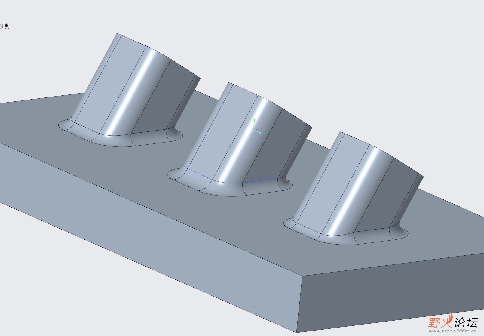

如附件图片,倾斜平面与水平面相交处倒圆角,视觉看来,圆角大小不一致,请教大佬,怎么处理让圆角平滑过渡并且大小一致,谢谢。

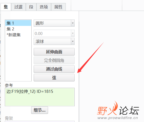

弦长

可变圆角,自己设置各处圆角大小,直到你满意为止。

选择 就可以了

选择 弦 就可以了
才知道还有这个操作

要倒圆角相等平时我也是用弦来做

左上用的是弦,中间是通过曲线,右下是普通倒圆角
