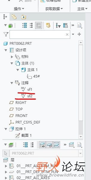

另外我发现,标注前所有者如果选择不选择绘图
粗糙度删掉后在同一地方再次标注就会底下提示:
找到方法请公布下,我也找不到解决方法
发表于 2022-11-20 22:31 | 显示全部楼层
一晚上在搞,终于找到方法了66666
 楼主| 发表于 2022-11-21 15:02 | 显示全部楼层
绘图下我也没有方法去除。但是可以在3d模式的注释下将SF0删除,就可以再次标注了。
绘图下删除不行
绘图下删除不行
转到3d下删除,回2d就可以再次标注了
转到3d下删除,回2d就可以再次标注了
感谢
