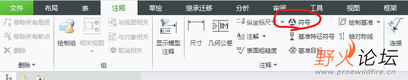

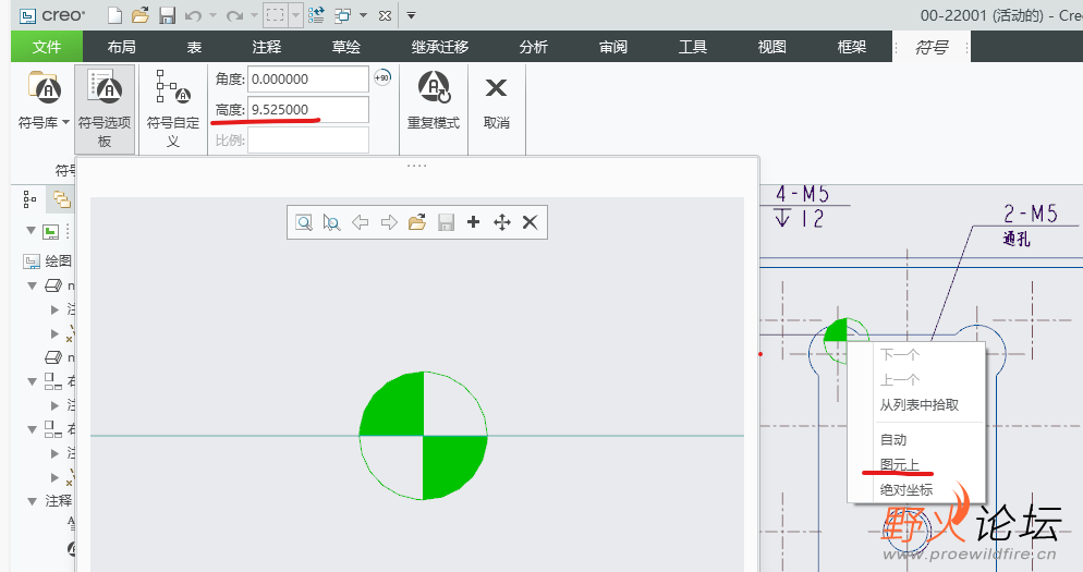

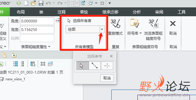

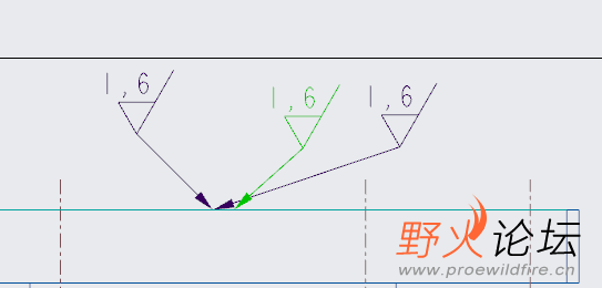

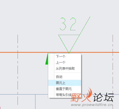

 楼主| 发表于 2022-7-23 11:24 | 显示全部楼层

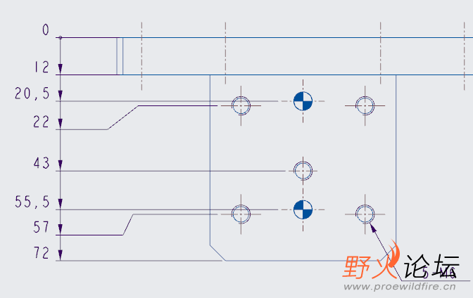

哥们儿,你孔上的识别符号,是自己画的?还是软件自带的?

 楼主| 发表于 2022-7-26 13:02 | 显示全部楼层
软件自带的,不会做动画,截图给你看吧。 最后选择图元,点中心线就能放到圆心了。自己改下大小就ok了

发表于 2022-9-16 09:09 | 显示全部楼层
cunqian 发表于 2022-7-23 11:24
找到方法了,点击粗糙度符号后不要放置,直接右键就会弹出选项,
同理别的也是一样。比之前的选项框来说 ...
昨天搞了好久都没搞清楚,多年的老creo工程师也一筹莫展
给你点赞
终于解决了

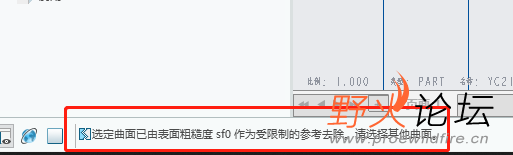

另外我发现,标注前所有者如果选择不选择绘图
粗糙度删掉后在同一地方再次标注就会底下提示:
“选定曲面已由表面粗糙度 sf0 作为受限制的参考去除。请选择其他曲面。”
这个看有解决的不
