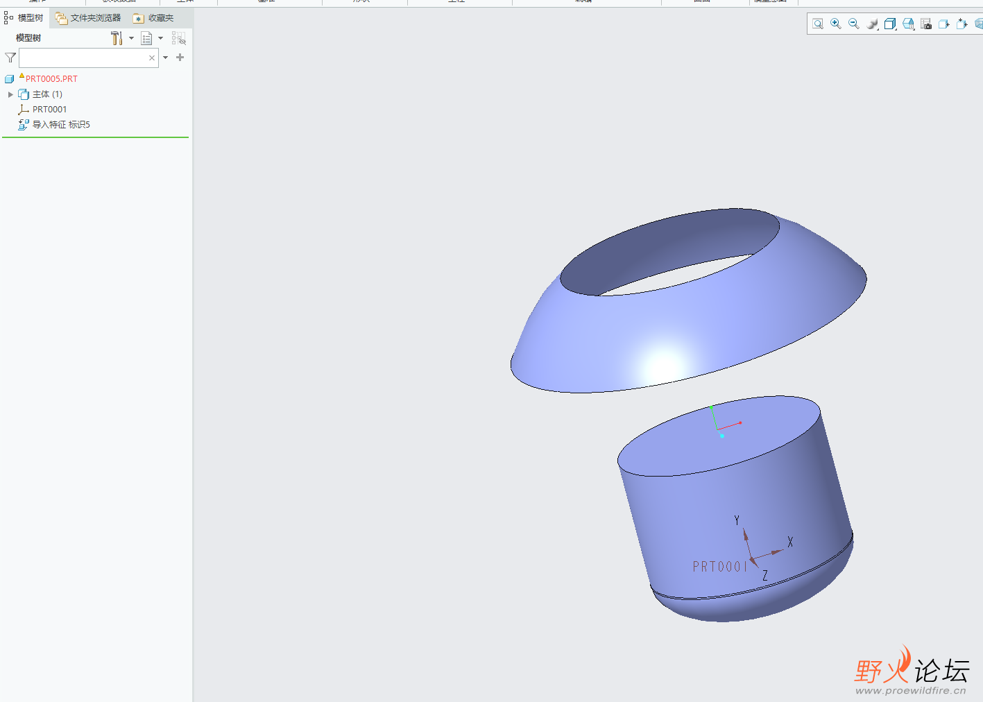

先画直线,再中心点画椭圆确实生成stp能生成正常实体。我正在尝试其他软件是否能识别正确。但是x_t文件就更惨不忍睹了。。
这是正常生成stp,然后保存成x_t的样子

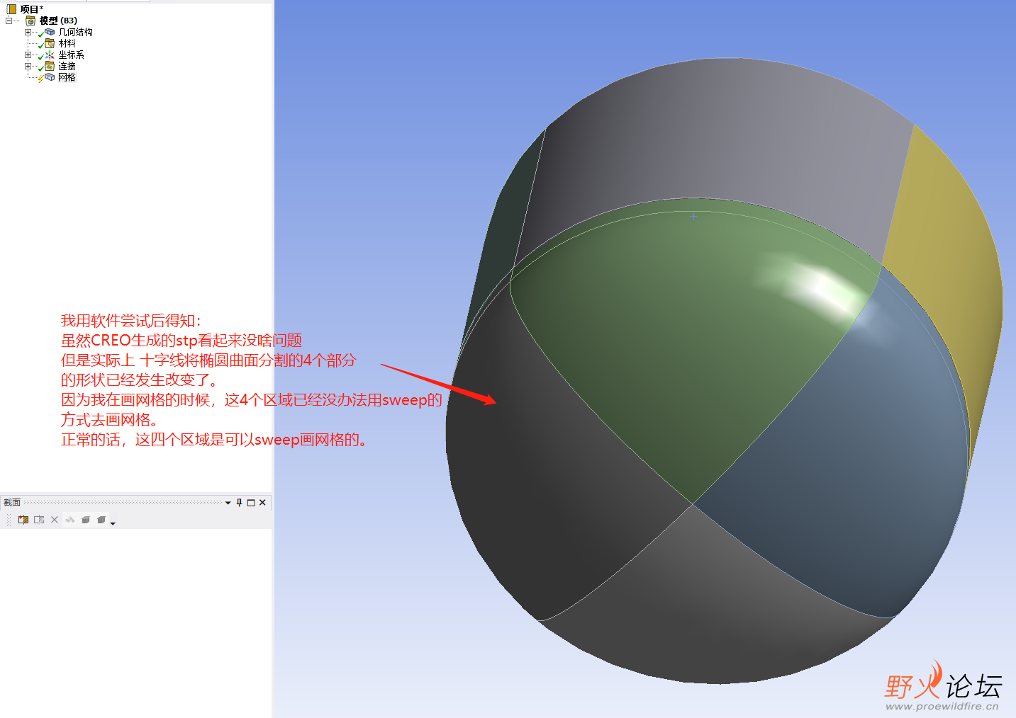

刚刚验证了一下,发现虽然CREO生成的stp看起来没啥问题,但是实际上十字线将椭圆曲面分割的4个区域的形状已经发生改变了。
我使用Ansys meshing画网格的时候,发现这个椭圆实体已经不能使用sweep的方式去画网格了。这表明软件认为下面四个区域的大小是不一致的。

你可以安装Pro/E5.0 M280版本,打开后转换一下。这个版本或许能帮到你。
另外,调整模型精度有些文件也能转换成功,不过这个文件试几个精度没成功。

应该是参数出了问题,完全照你画的流程会出现问题,在你剪切多余的线段时原有的相关位置参数会丢失,但照你的流程画好之后重新定位切点和圆心之后不会出错
227
277
发表于 2022-7-9 18:53 | 显示全部楼层
刚才可能 没有说清楚要点,也就你原来的画法不能保证直线端点与切割后的弧线端点重合。所以平时你这种在转换时就会出现容错的问题。也就是原模型参数不全,在原介面中有个精度等级,就算两条线不完全重合,但在设置精度范围之内可以默认为重合,但具体参数是不重合的。也可以这样说你原来的图是creo将就给你出了个带病的图
