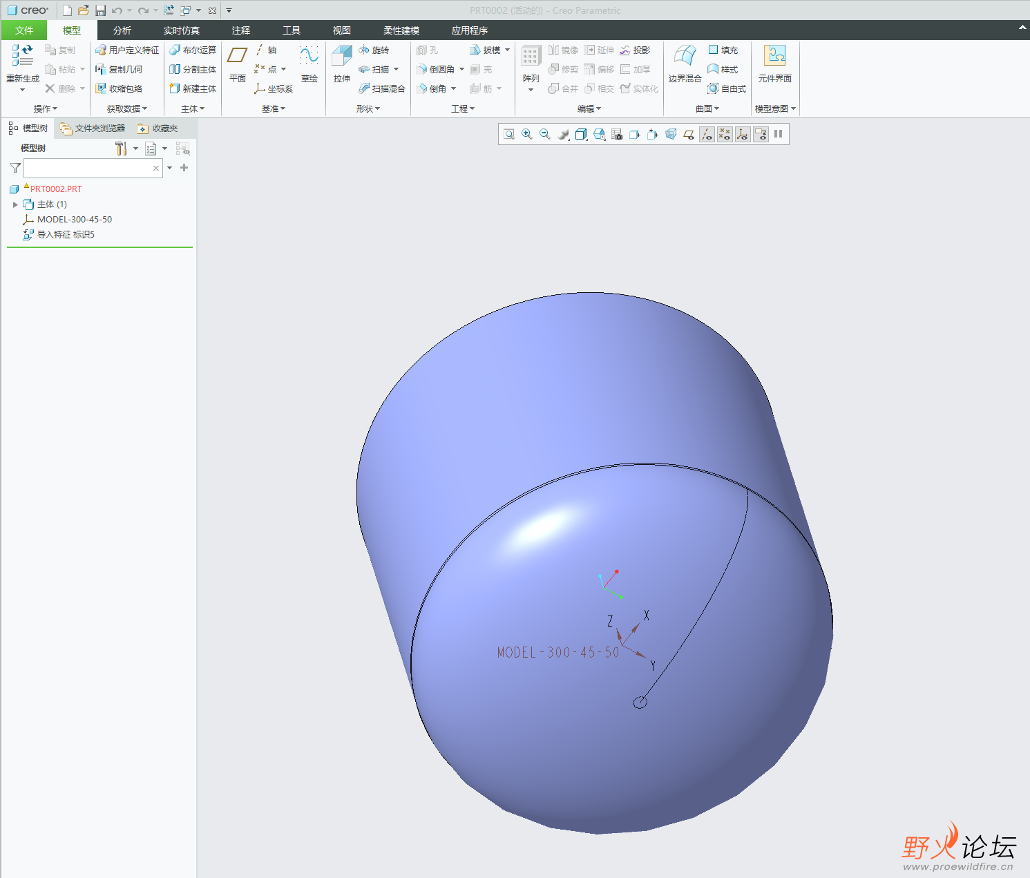

各位大佬你们好。我翻之前的帖子发现其实两年前我就问过同样的问题,但是没有得到解决方法。现在对该问题详细描述,并提供相关模型文件。
问题是这样:我用CREO建模后,保存副本为x_t文件。我用CREO打开该x_t文件时发现该文件有问题,将此x_t文件导入其他软件也会有问题。同样用solidworks建模时就不会有这个问题,但是实在是不想用SW。。
我的软件版本是:5.0.5.0
请各位大佬帮忙看下是什么原因导致出现这种问题的

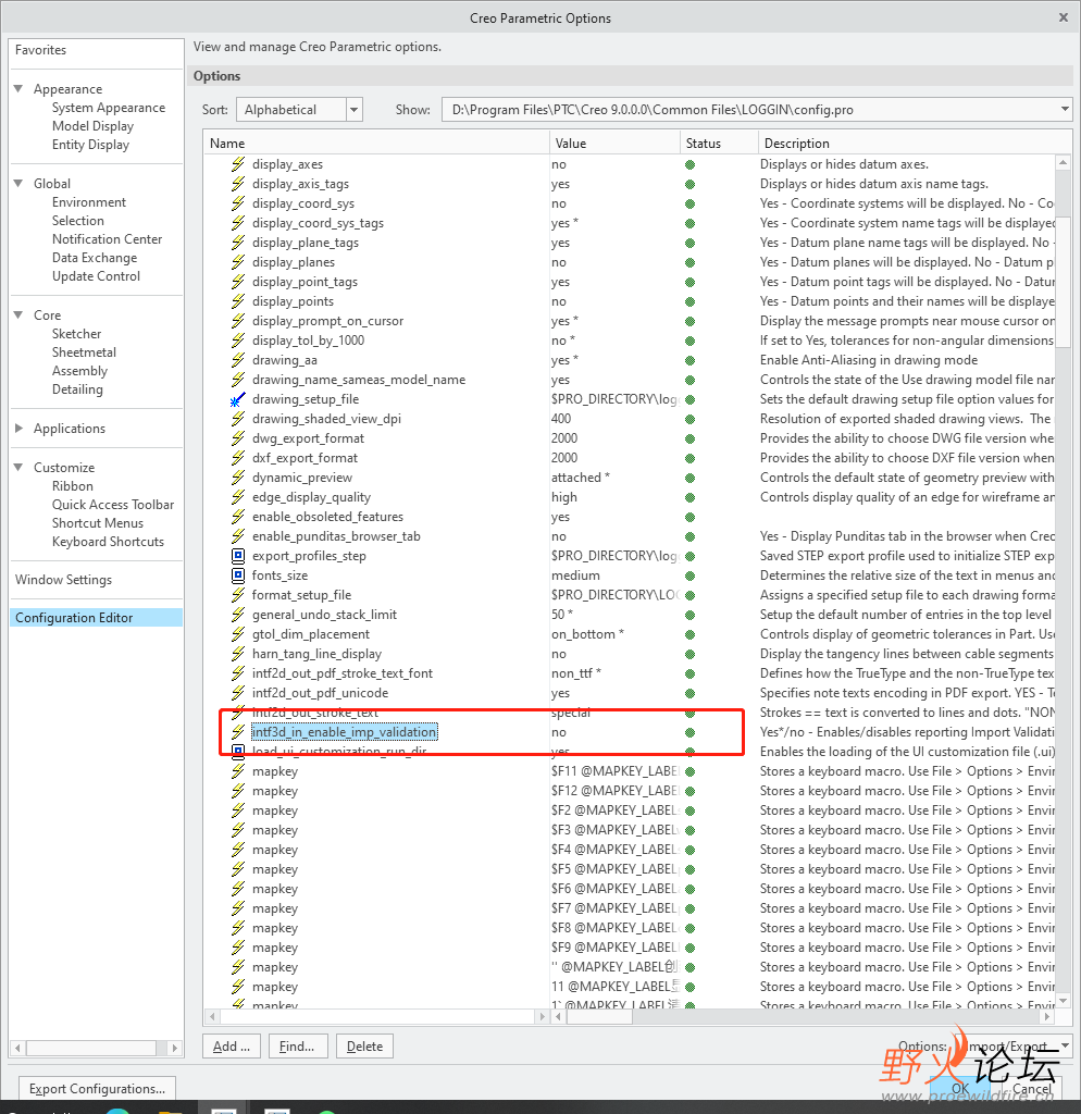

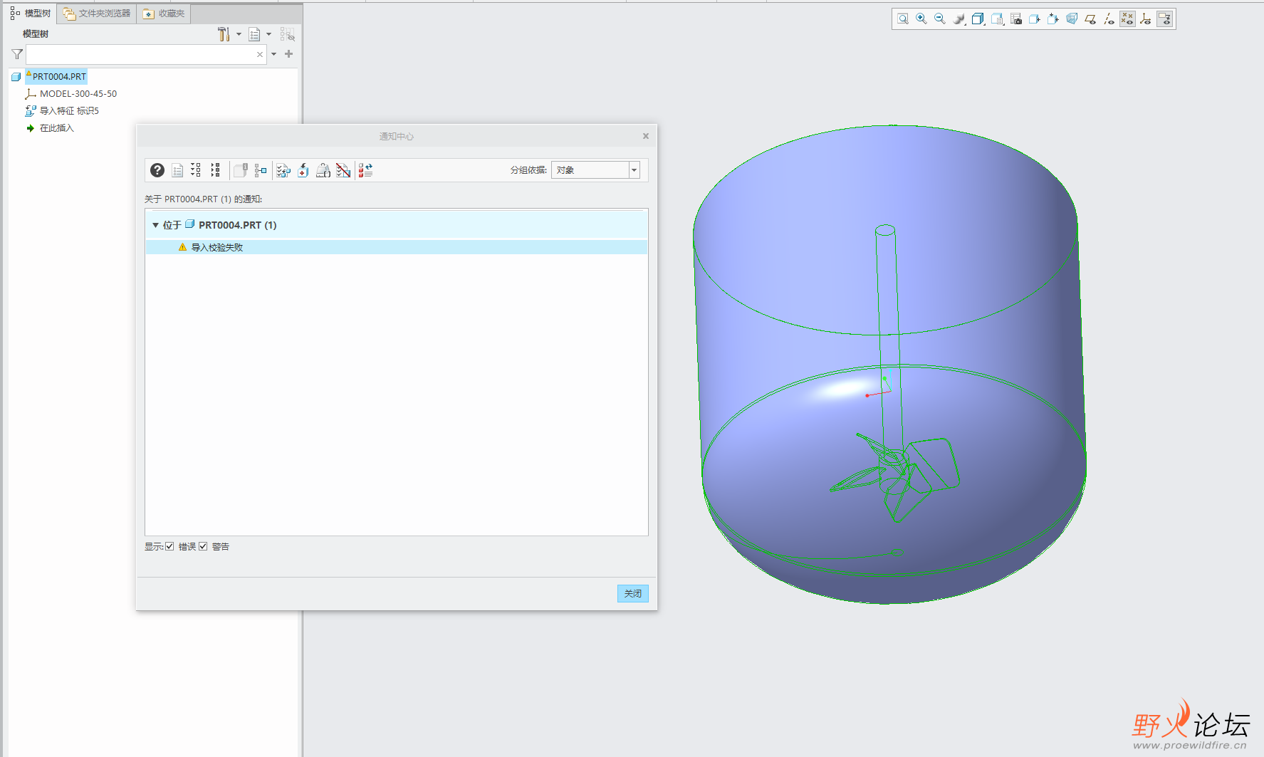

 楼主| 发表于 2022-7-8 13:54 | 显示全部楼层
刚刚尝试安装了CREO7.0发现该问题同样会出现。是不是导出x_t文件哪里的配置出问题导致的?

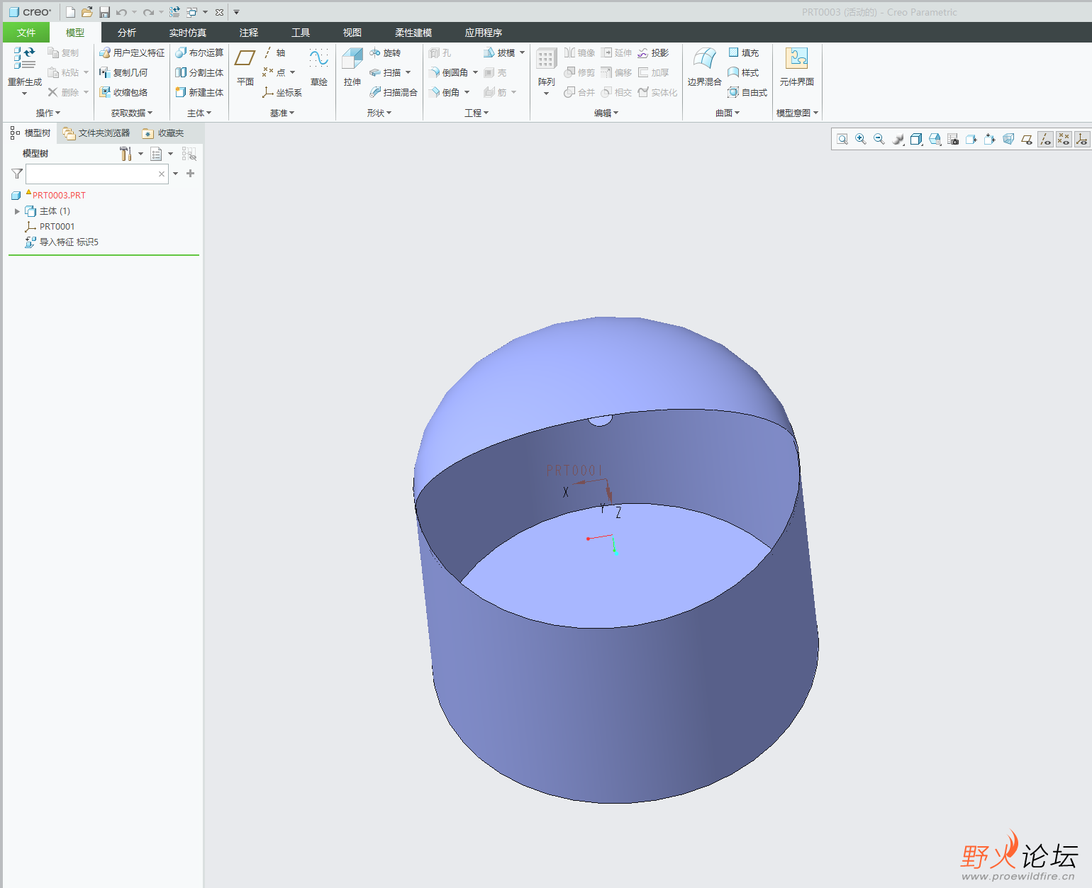

 楼主| 发表于 2022-7-8 14:08 | 显示全部楼层
钟汉昌 发表于 2022-7-8 13:55
不想看到的就关了
你好。感觉现在的问题好像不是忽略不忽略它报错的问题,
我是感觉它保存的x_t文件就有问题,CREO保存出来的x_t文件导入其他软件会报错,我这才慢慢找到问题就在这里。
这个prt实体你保存成stp格式的话,会更夸张,椭圆面直接缺了一半。。

发表于 2022-7-8 14:29 | 显示全部楼层
试下这个?

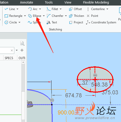

 楼主| 发表于 2022-7-8 14:51 | 显示全部楼层
感谢回复。我看到你的stp确实没有这个问题。
我画旋转草绘的时候,用的就是ellipse 这个椭圆命令,然后旋转出实体。
我刚刚用CREO7.0重新画了一个发现实体保存成stp时候也是有问题的。

发表于 2022-7-8 15:23 | 显示全部楼层
sosoby 发表于 2022-7-8 14:55
链接: https://pan.baidu.com/s/1919tedu1nfj2UVo1S2iJUA 提取码: ys3d 复制这段内容后打开百度网盘手机App ...
先画直线 再用中心点画椭圆 先链接
