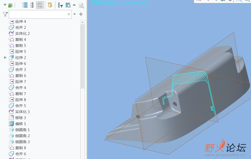

[求助] 在这个实体基础上修改绿色面 修改思路

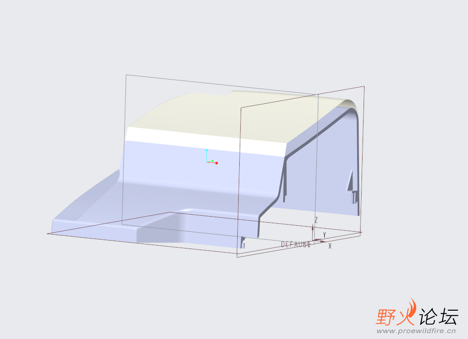

面那么碎 ,圆角又不规律
不如重新构面。

2475413890 发表于 2022-7-7 16:48
同2楼一样,移除周边圆角 偏移  在倒圆角
如果去不了R,可以切分开。如此图似乎对称,从中切开。再去不了, ...
曲面不太会,有步骤麻烦上传学习一下,谢谢

发表于 2022-7-8 09:07 | 显示全部楼层
不能这样改的...背面有很多细节设计,光改表面的话胶厚不均,后续怎么生产? 连背面一起改的话,背面可动的地方是哪些,不可动的又是哪里?没这么简单的.

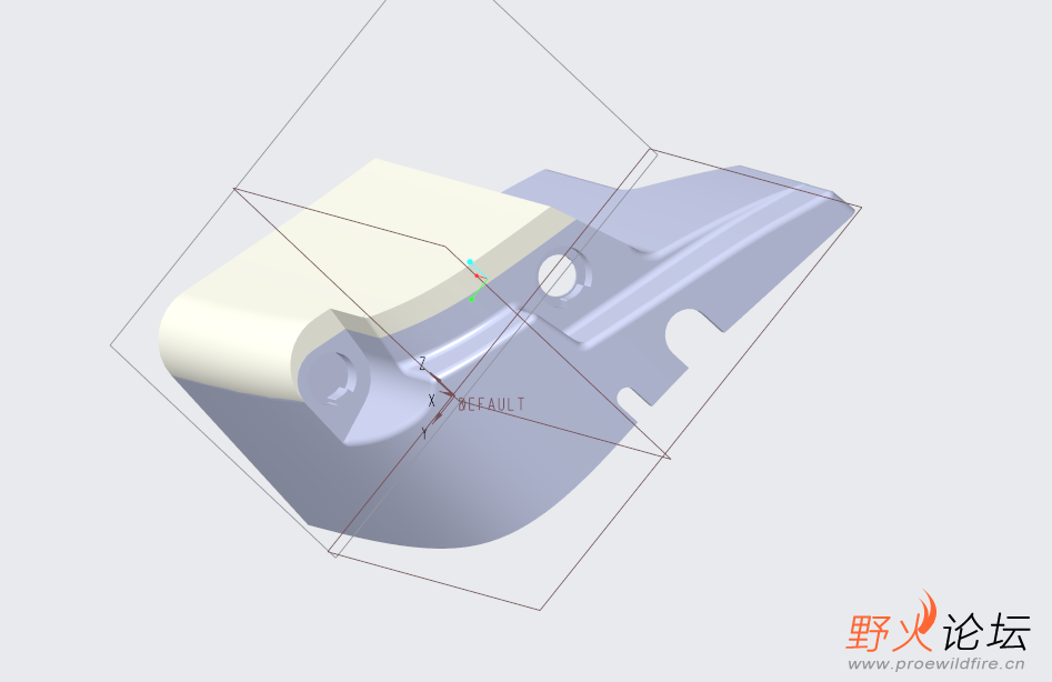

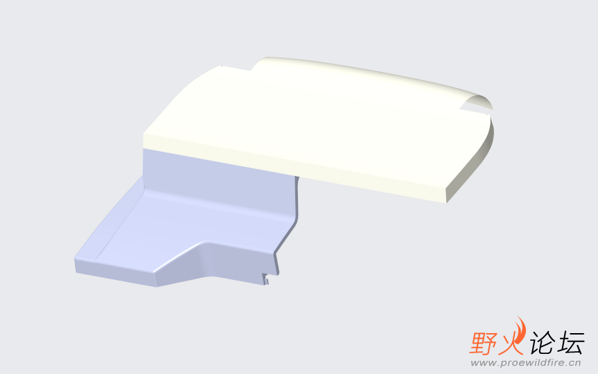

发表于 2022-7-8 10:51 | 显示全部楼层
屏幕截图 2022-07-08 105015.png 屏幕截图 2022-07-08 105049.png 屏幕截图 2022-07-08 105148.png
      内腔的结构不好改的,有其改不如重画
