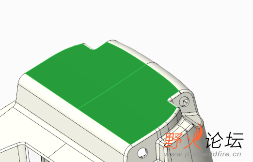

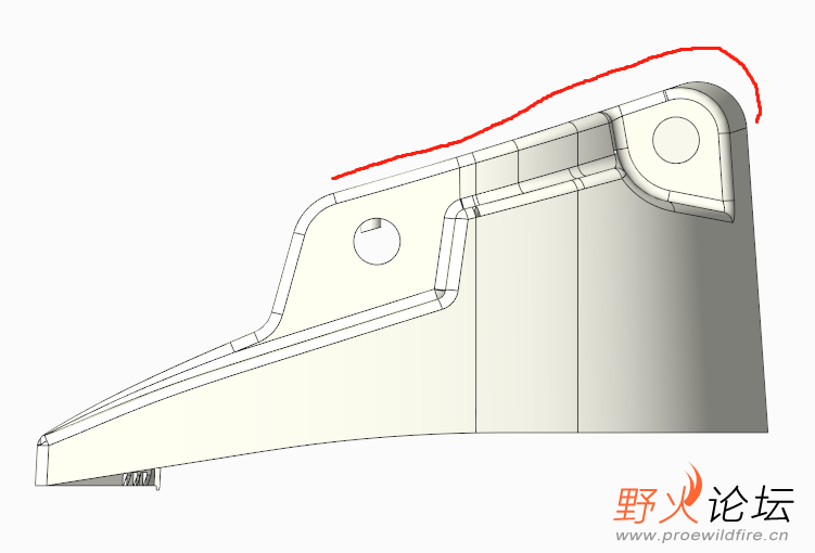

在这个实体基础上修改绿色面 整体抬高加大弧度

发表于 2022-7-7 14:26 | 显示全部楼层
移除周边圆角 偏移  在倒圆角

 楼主| 发表于 2022-7-7 14:46 | 显示全部楼层
xiaoniu-2015 发表于 2022-7-7 14:26
移除周边圆角 偏移  在倒圆角
拿到手就是这么弄 搞半天不太行  已上传图纸  有空可以帮忙看看 谢谢

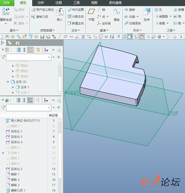

发表于 2022-7-7 16:48 | 显示全部楼层
同2楼一样,移除周边圆角 偏移  在倒圆角
如果去不了R,可以切分开。如此图似乎对称,从中切开。再去不了,可以上下再切开
最后再布尔运算,合并回来
