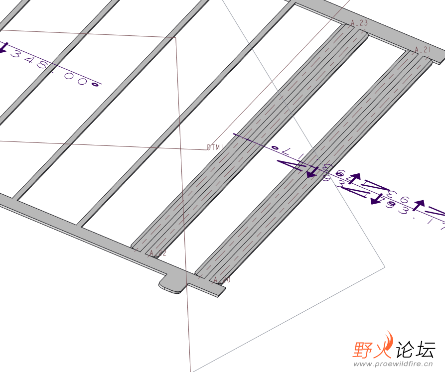

发表于 2022-7-4 14:46 | 显示全部楼层
钣金怎么展平局部?
http://www.proewildfire.cn/thread-148184-1-1.html
(出处: 野火论坛)
看看这个就知道了

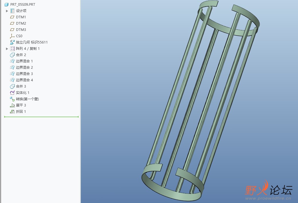

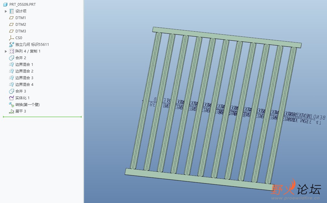

发表于 2022-7-4 15:48 | 显示全部楼层
楼主可以看看附件的,通过复制曲面生成。CREO9.0版本
prt_05s09.prt.part1.rar (500 KB, 下载次数: 8)
prt_05s09.prt.part2.rar (78.75 KB, 下载次数: 7)
