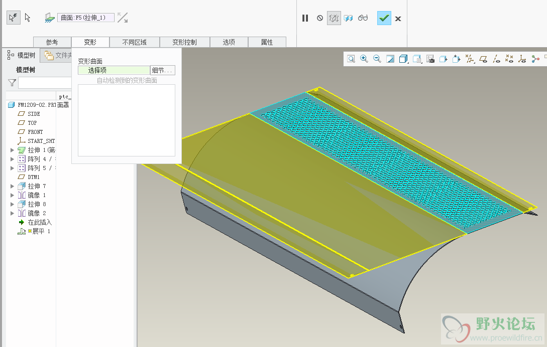

单步展开啊

发表于 2019-3-11 11:39 | 显示全部楼层
在creo钣金的展平中其本身就包含多种展开方式,比如展平 过渡展平  横截面驱动展平等等,当然在展平中展平的模式也有:自动和手动之分。
自动选择参考:是软件默认选定折弯几何与固定几何,将所有折弯特征全部展开
手动选择参考:根据设计需要,选择固定几何以及需展开部分的折弯几何

谢谢楼上 是手动里面 参考里面 删除不用展平的面
