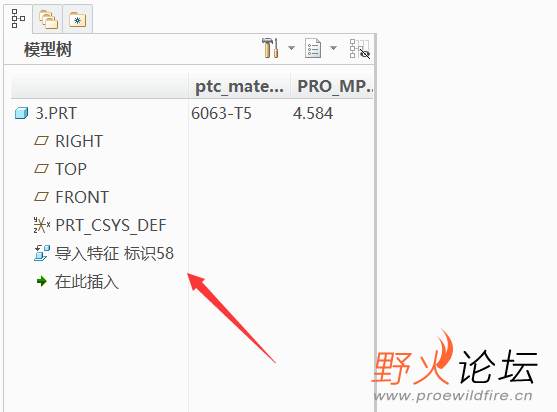

发表于 2022-6-29 21:59 | 显示全部楼层 |阅读模式

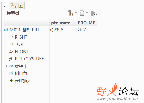

之前用过外挂,工程图可以显示重量,展开长宽,折弯刀数,展开激光割周长,喷涂面积。
有这方面的大神吗?能详细告诉我怎么操作的吗。
82
104

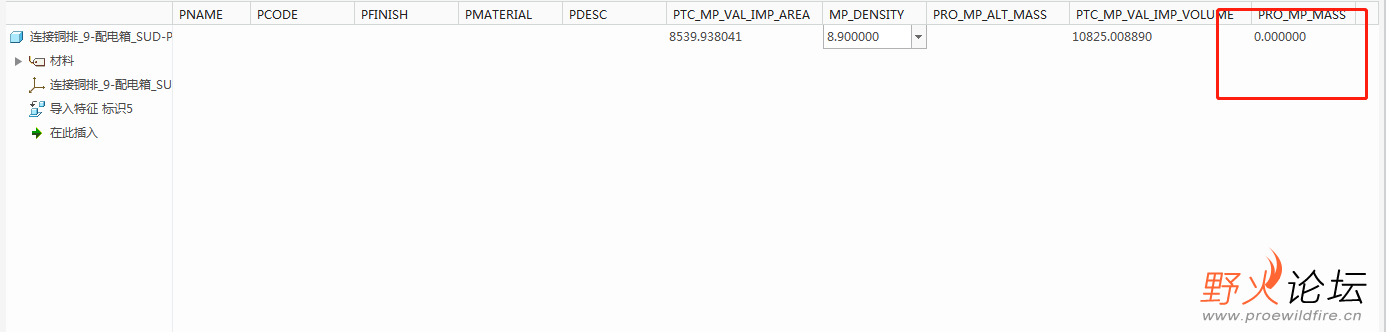

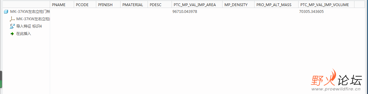

 楼主| 发表于 2022-6-29 22:01 | 显示全部楼层
用别人模板,单独打开模板是有重量参数的,打开文档后就是向上图那样,重量参数没有,关系也可以。

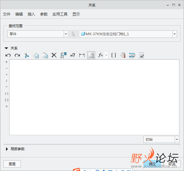

 楼主| 发表于 2022-6-30 08:28 | 显示全部楼层
m9660 发表于 2022-6-30 08:01
自己定制一个模板就可以了
老是在关系那里失败,用别人设置好的模板,也不显示重量啊,如上图就是别人设置好的模板,打开零件图后好像就没有了

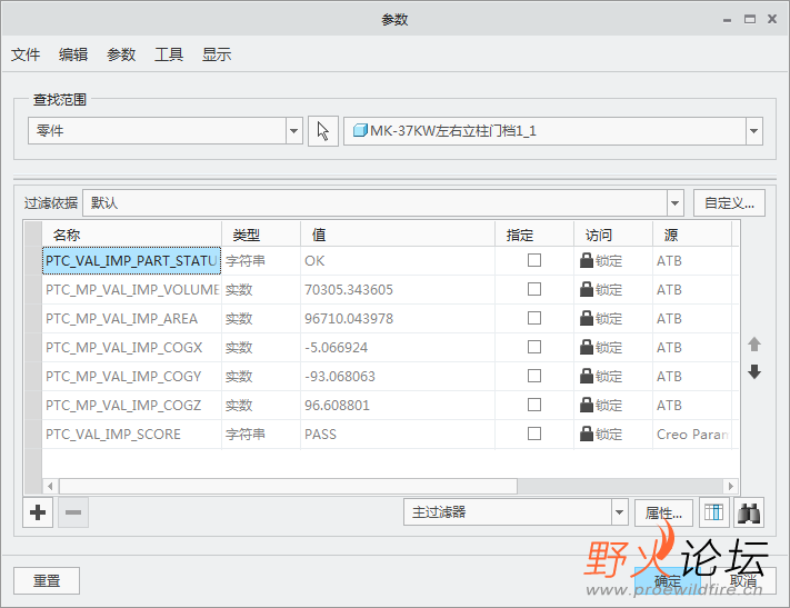

发表于 2022-6-30 10:57 | 显示全部楼层
模板做好单位,分配好材料重量不就显示出来了吗。还要搞什么关系式,把简单问题复杂化

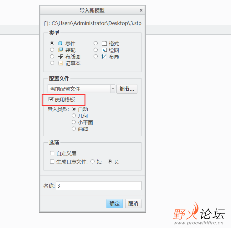

发表于 2022-7-1 08:10 | 显示全部楼层
380555386 发表于 2022-6-30 15:13
好像不行啊,不知道为什么
导入外部文件时要使用模板
Triple H

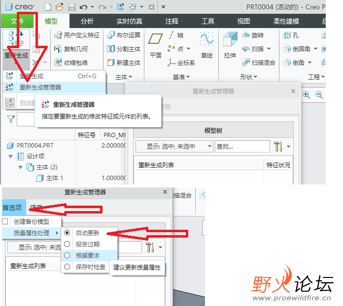

发表于 2022-7-2 09:01 | 显示全部楼层
好像不行啊,不知道为什么
你自动更新一下,
