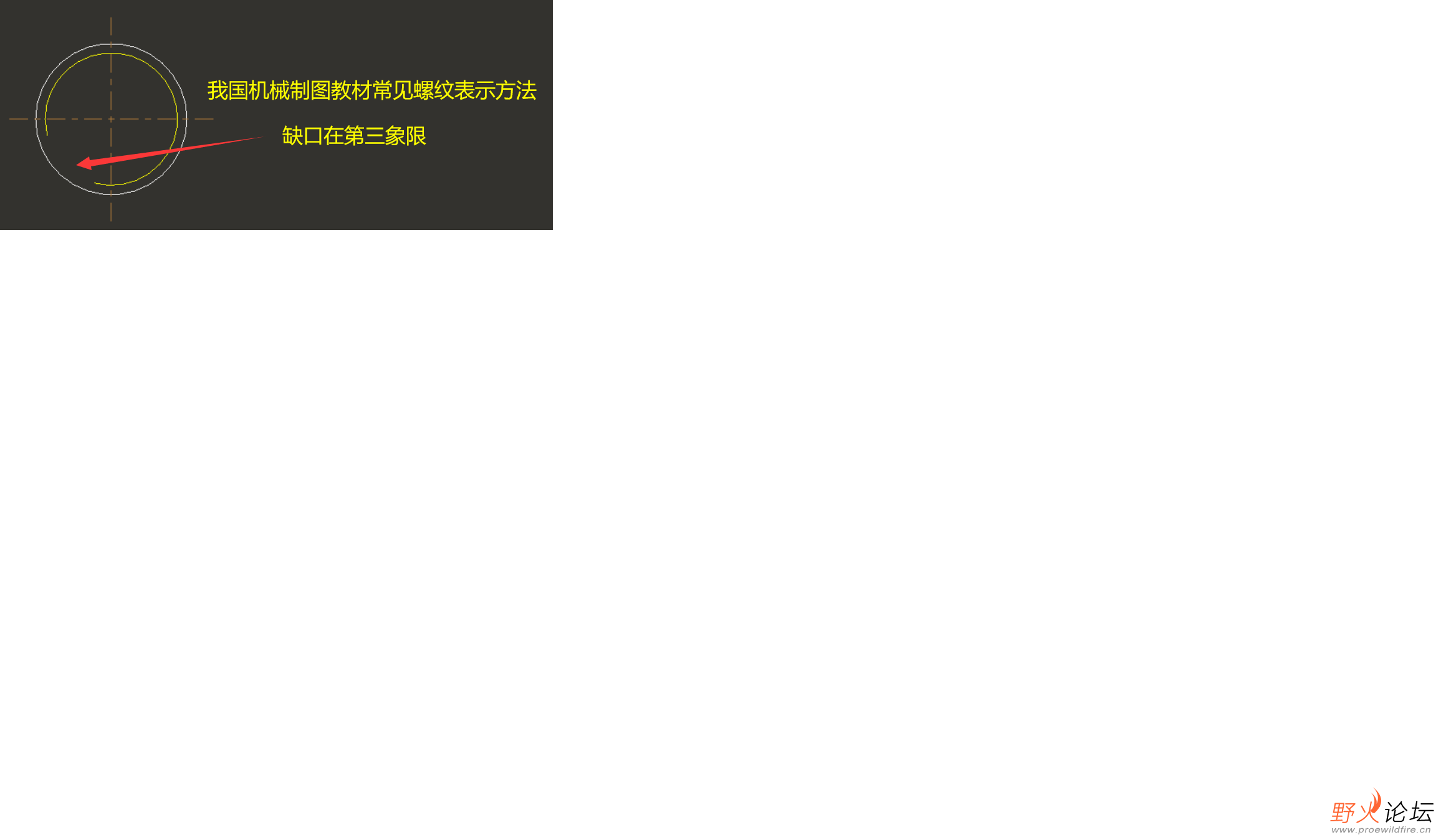

发表于 2022-6-16 14:00 | 显示全部楼层
夜月之风雪 发表于 2022-6-16 08:54
感谢您的回复,我这边有个疑问,M276X2的小径应该是276-2(螺距),为啥要和倒角相等呢?还是说添的这个 ...
因为螺纹小径不是必须的,能表示出螺纹就行了,不必标注尺寸,所以为了美观,就和倒角对齐,如果按真实尺寸绘制,会出现多余的线条

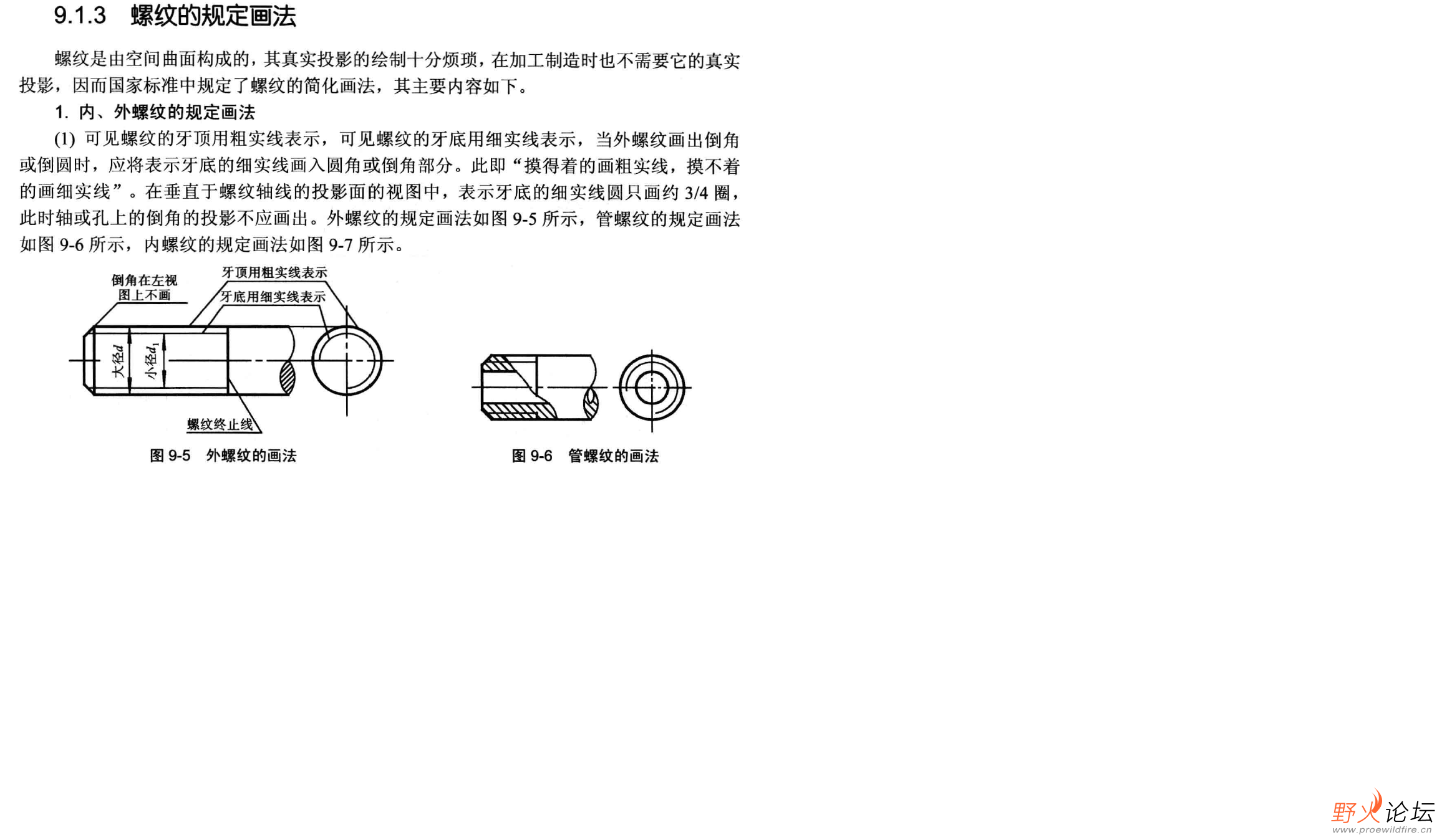

发表于 2022-6-16 14:09 | 显示全部楼层
机械制图螺纹

发表于 2022-6-16 14:12 | 显示全部楼层
夜月之风雪 发表于 2022-6-16 11:50
确实没有强调,只是习惯第三象限了
你手绘过图吗

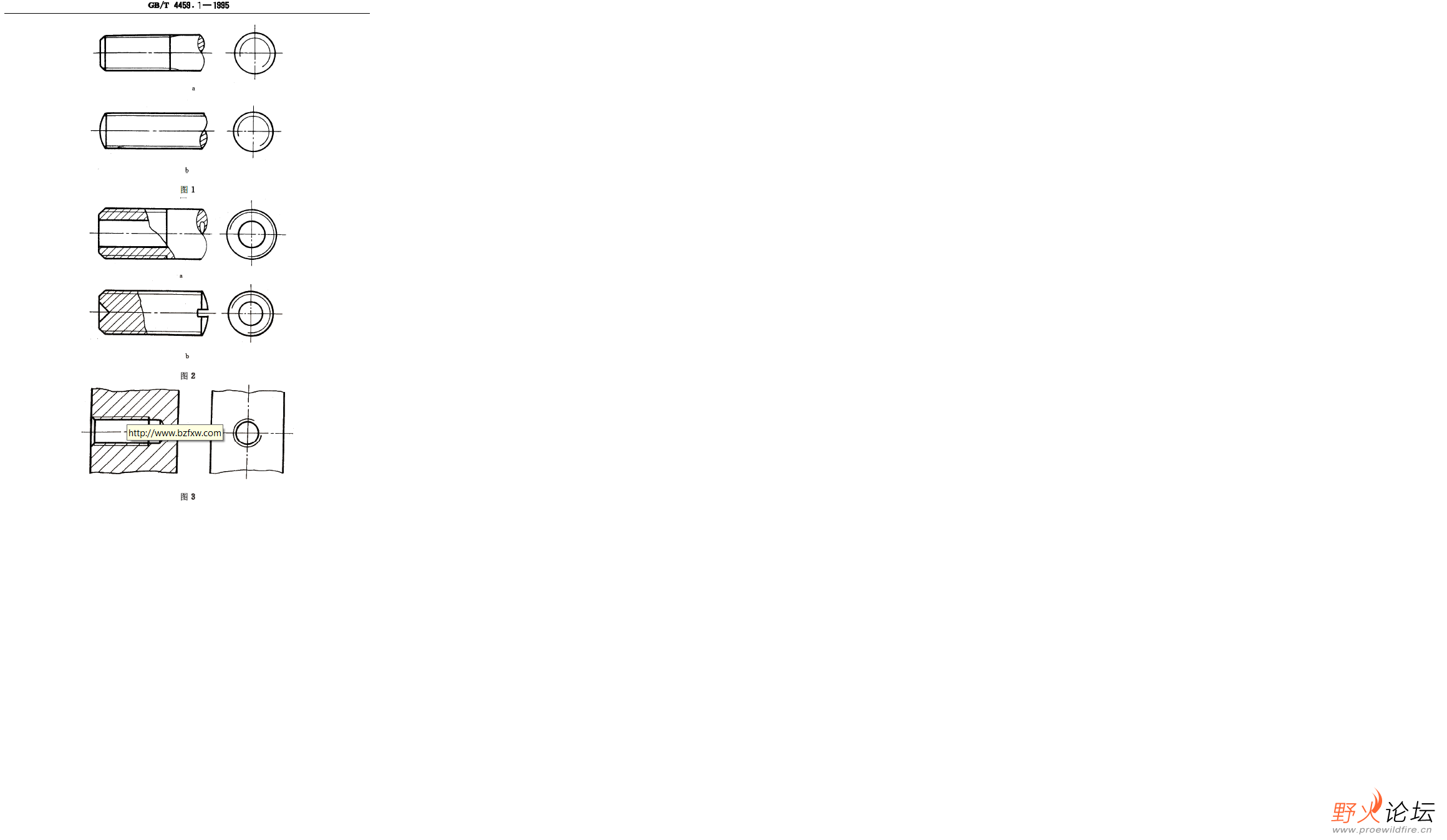

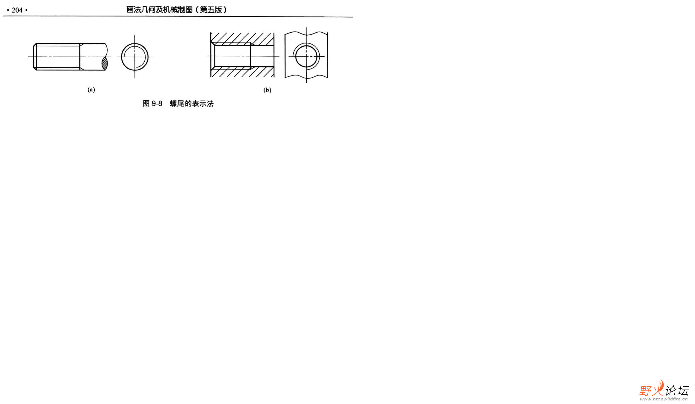

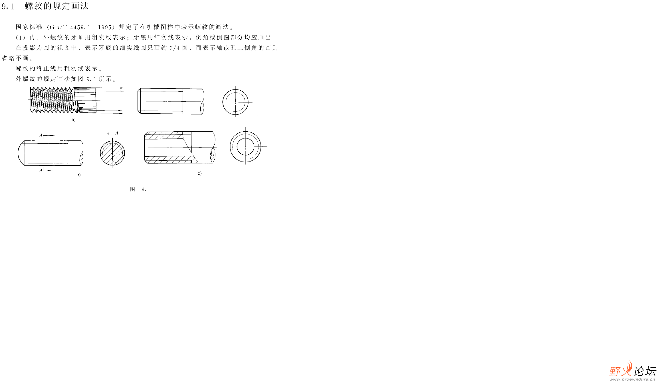

发表于 2022-6-16 14:14 | 显示全部楼层
不要口说,出示标准

发表于 2022-6-16 17:02 | 显示全部楼层
螺纹画法

发表于 2022-6-16 17:31 | 显示全部楼层
fuguangyi 发表于 2022-6-16 14:14
不要口说,出示标准
看截图
