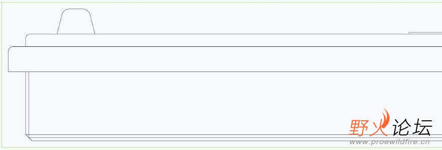

creo中,创建M276X2的修饰螺纹(外螺纹),零件底端带倒角,出工程图后,多了一条线,不能试除,求大神指点一下,谢谢

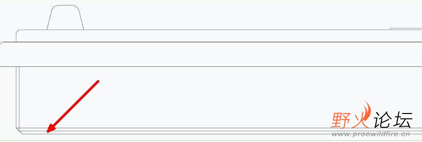

 楼主| 发表于 2022-6-15 15:03 | 显示全部楼层
andrawloo 发表于 2022-6-15 14:04
最好传文件上来; 还有多了哪条线, 是不是内壁的那个消隐线?
多了箭头的这条线,正常应该没有

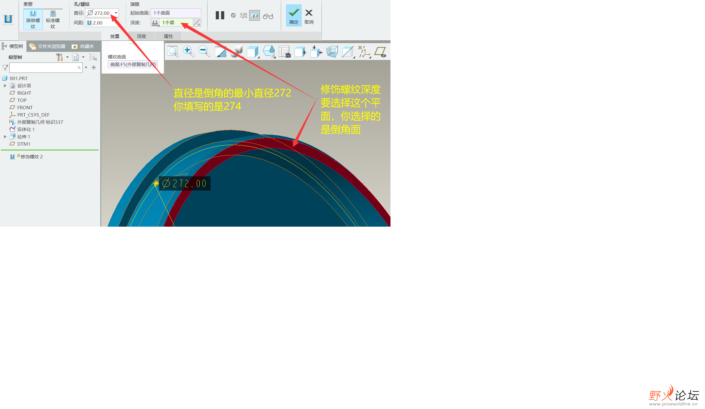

发表于 2022-6-15 17:45 | 显示全部楼层
螺纹的终止端选错位置了,附件是creo8.0的prt

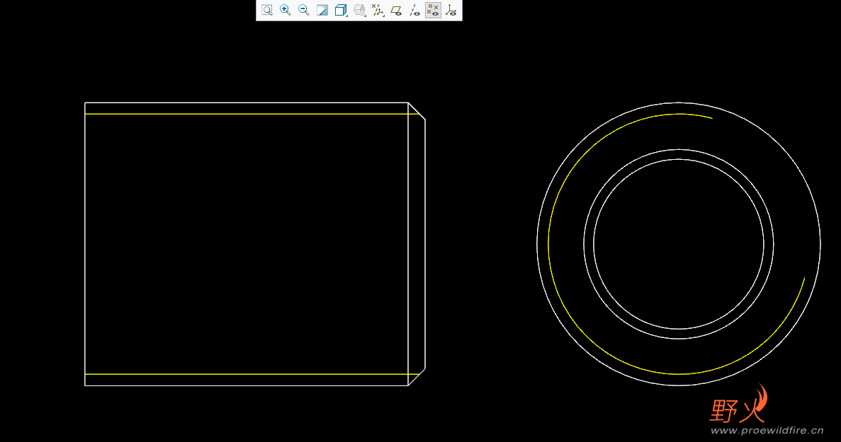

发表于 2022-6-15 21:29 | 显示全部楼层
改一下DTL里的设置

 楼主| 发表于 2022-6-16 08:32 | 显示全部楼层
我是creo7.0的  打不开附件,能说明一下,终止端应该选到哪,十分感谢

 楼主| 发表于 2022-6-16 08:41 | 显示全部楼层
fuguangyi 发表于 2022-6-15 21:29
改一下DTL里的设置
这个试了一下,我之前选的是std_iso_imp_assy,选择std_jis(日标)后,那条线确实没了,但是这个四分之三的圆(螺纹线)与GB不符,应该是开口朝左下方的

发表于 2022-6-16 08:47 | 显示全部楼层
如图所示
