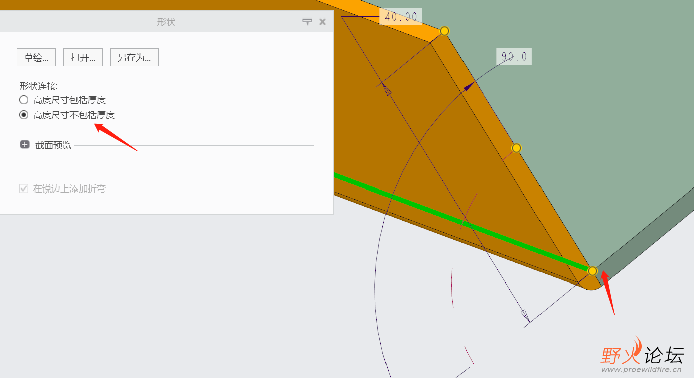

603121 发表于 2022-6-15 09:14
不好意思,只装有proe5.0 恳请告诉我一下方法(有大小头的那一端,我怎么也做不出来)。谢谢
学习到了!
高度尺寸不包含厚度
高度尺寸不包含厚度

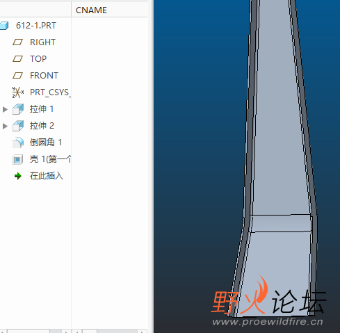

366
491
发表于 2022-6-15 15:14 | 显示全部楼层
preo5.0  钣金模式没能做出来,  换了种方法先扫描在转钣金  附件是preo5.0
612.prt.zip
191.31 KB, 下载次数: 1
978
1231

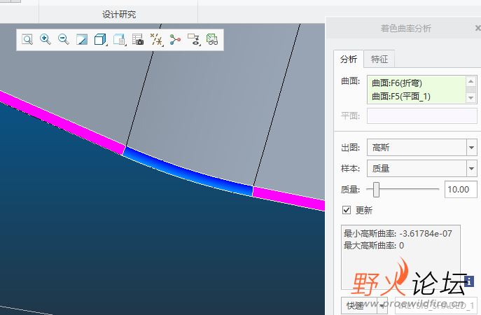

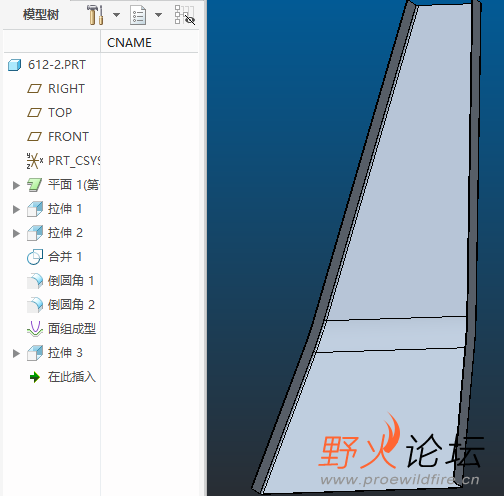

发表于 2022-9-1 20:15 | 显示全部楼层
个人认为高版本creo能做出来是软件算法做了优化,就像你低版本打不开高版本的图纸,算法不一样。
而低版本用法兰做不出来的原因是斜边过渡的曲面质量不好,曲率分析的高斯曲率为负(不了解这个的自行百度)
当然软件是死的,人是活的,实现的方法不仅用法兰一种,还有很多,如简单的线画实体再转钣金、进一步的用面组成型(或者凸模、凹模之类)
随意画的附图,需要的自定下载,参考方法就行(creo4.0)
