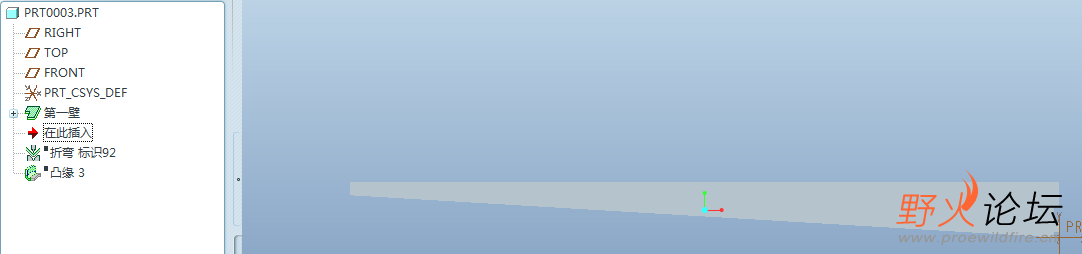

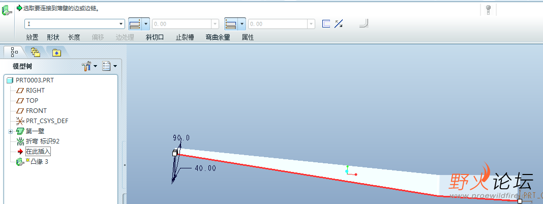

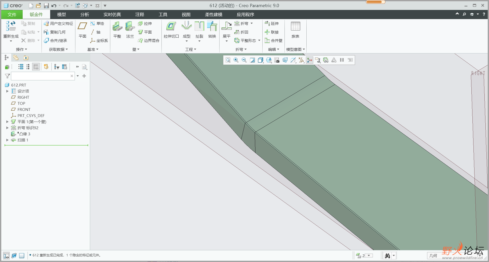

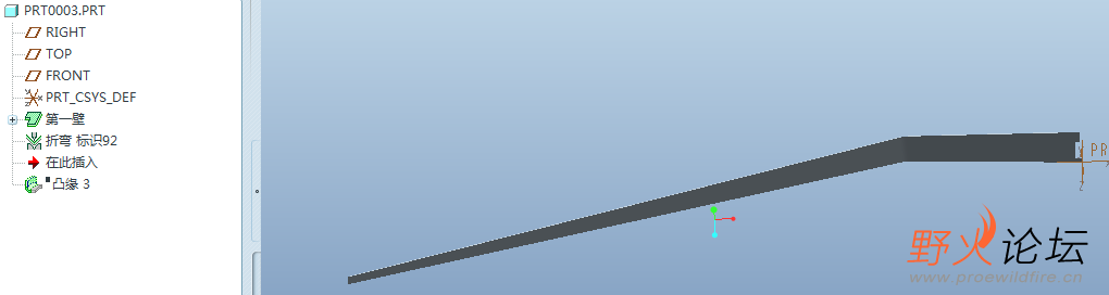

发表于 2022-6-12 18:40 | 显示全部楼层 |阅读模式
请大家看看为何法兰壁不能用
612.prt.rar
67.5 KB, 下载次数: 9
67
101

你要了解钣金工艺才能正确建模,法兰相当于折弯,不能直接折出来的,就算能画出来,你制造时候也是问题,这种形状通常是焊接组装,起码分两部分

 楼主| 发表于 2022-6-13 09:56 | 显示全部楼层
我心飞翔1995 发表于 2022-6-12 19:13
你要了解钣金工艺才能正确建模,法兰相当于折弯,不能直接折出来的,就算能画出来,你制造时候也是问题, ...
实物是整体的啊
152
220
发表于 2022-6-13 10:07 | 显示全部楼层
603121 发表于 2022-6-13 09:56
实物是整体的啊
你这样考虑,实物折弯位置的壁厚被成型机器扯薄或者挤压厚了,实际就是壁厚已经发生了变化,但是建模的时候是按照壁厚均匀来建模的,软件程序检查发现折弯位置壁厚一致的话无法生成,就不让你使用法兰成型了而且为啥看你的图,感觉有两层底面
