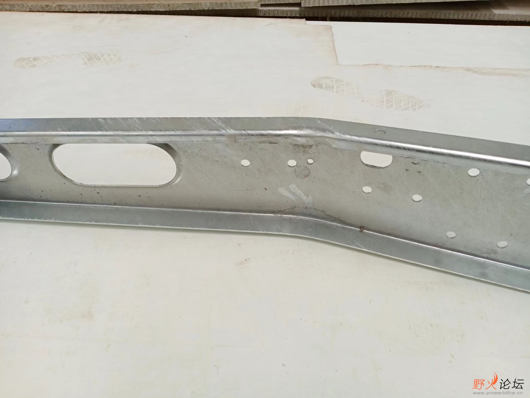

[求助] 请大家看看为何法兰壁不能用
978
1231
 楼主| 发表于 2022-6-13 10:07 | 显示全部楼层
看看实物
978
1231
 楼主| 发表于 2022-6-13 10:09 | 显示全部楼层
ZC专场 发表于 2022-6-13 10:07
你这样考虑,实物折弯位置的壁厚被成型机器扯薄或者挤压厚了,实际就是壁厚已经发生了变化,但是建模的时 ...
两层底面在哪里啊,请标示一下吧

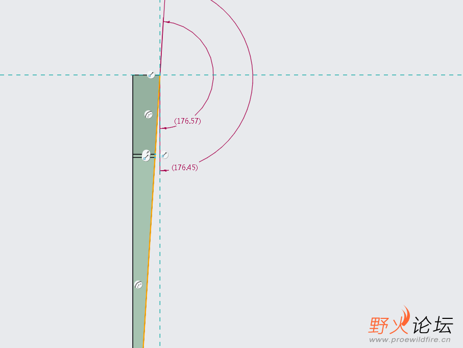

发表于 2022-6-13 11:49 | 显示全部楼层
法兰壁应该是沿着一条流畅的边,而且垂直折弯边,按照你画的图,上下两条边的都不在同一条直线上,会不会是这个问题导致没办法整体法兰操作

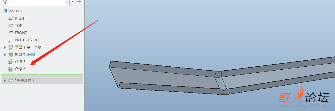

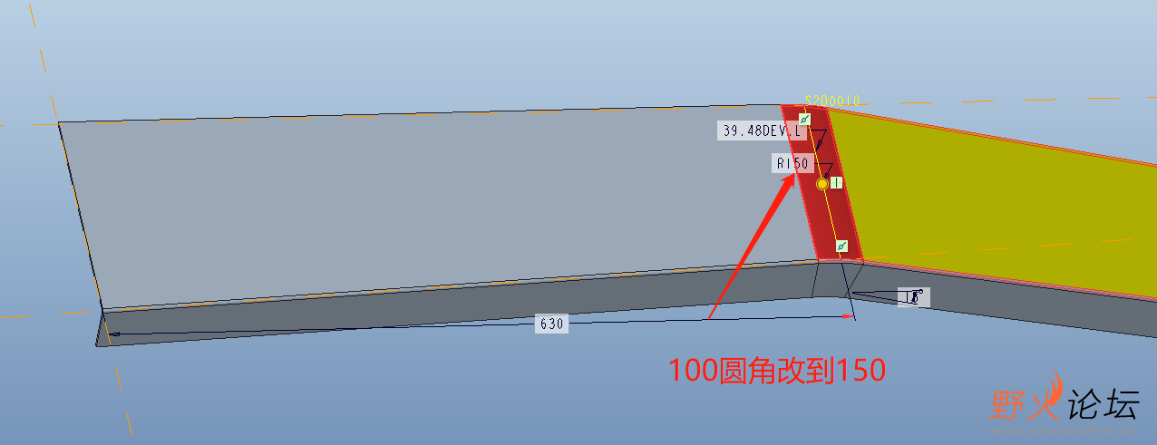

发表于 2022-6-14 09:14 | 显示全部楼层
按你100的圆角轮廓的折弯高度只有28mm,图纸我把圆角加大了150 轮廓可以做到40。
222.prt.zip
55.63 KB, 下载次数: 1
978
1231
