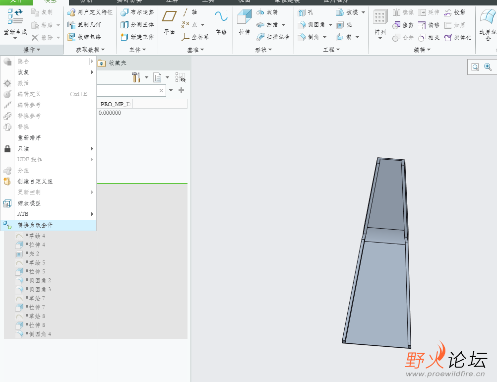

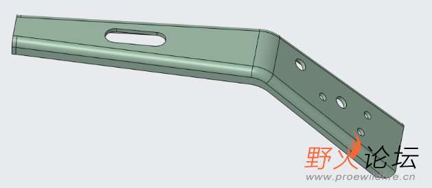

[求助] 请大家指点图片中的零件怎么折弯

发表于 2022-6-10 17:01 | 显示全部楼层
603121 发表于 2022-6-10 16:56
模具成型?请示意一下吧
他说的模具成型是直接冲压带折弯,实物可以弄
978
1231
 楼主| 发表于 2022-6-10 17:06 | 显示全部楼层
实体?钣金?
152
220

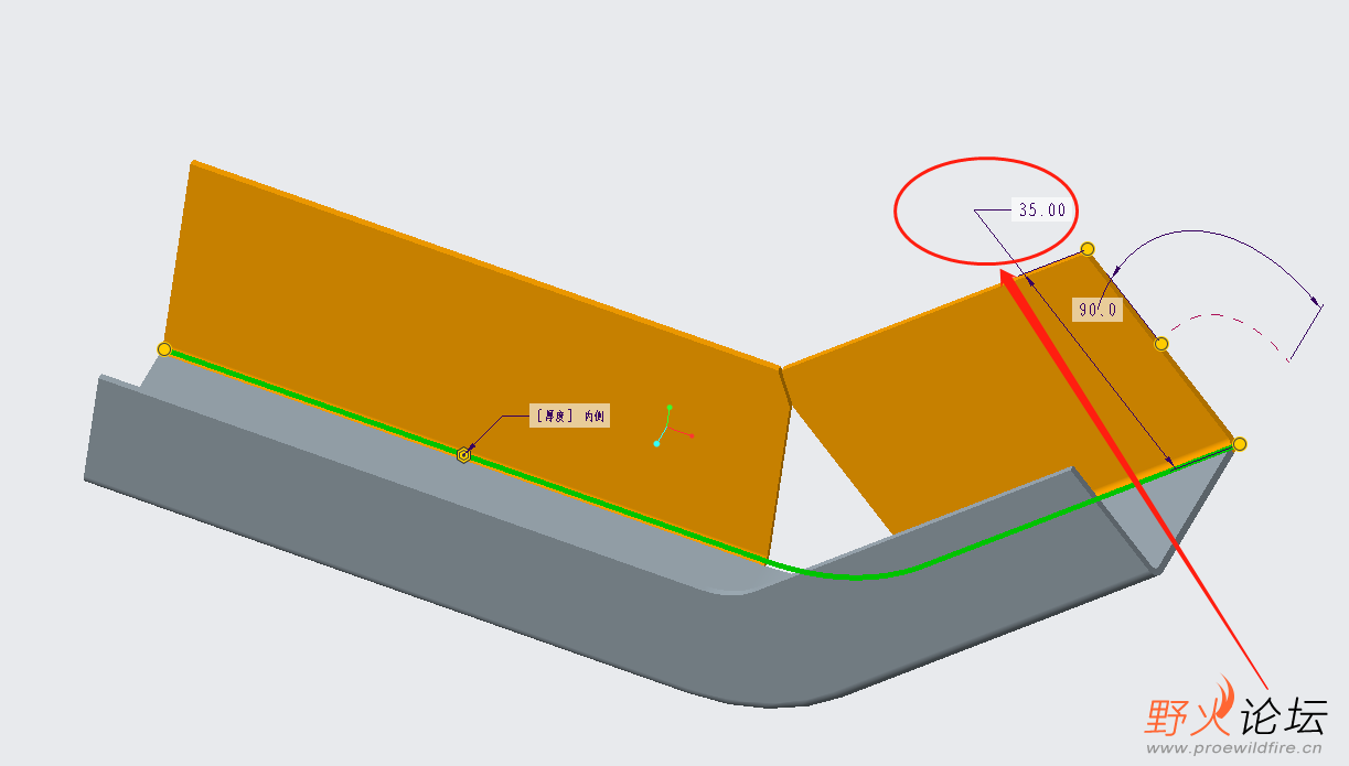

发表于 2022-6-10 17:10 | 显示全部楼层
实体可以转钣金,但是要求壁厚均匀
380
480
发表于 2022-6-10 17:52 | 显示全部楼层
法兰怎么会出不来?你的高度太高了,40改小一点会没问题的!
978
1231
 楼主| 发表于 2022-6-10 18:19 | 显示全部楼层
零件就是40mm
394
486
发表于 2022-6-11 09:51 | 显示全部楼层
603121 发表于 2022-6-10 15:47
请问在钣金里面该用哪个指令?
指令就是:用法兰壁
先选一条边,预览的形状出来后,按住shift键依次选择整条链(包含中间折弯处的圆角)就可以生产了。。
394
486
发表于 2022-6-11 09:52 | 显示全部楼层
请问在钣金里面该用哪个指令?
具体看图。
prt0001.prt.zip
140.08 KB, 下载次数: 2
152
220
发表于 2022-6-11 11:53 | 显示全部楼层
学到了,我之前一直以为只有法兰弄猪嘴孔的时候才可以用shift,导致很多弯曲边不能法兰折弯!

发表于 2022-6-11 13:27 | 显示全部楼层
603121 发表于 2022-6-10 16:55
钣金扫描功能在哪里啊
钣金模块 有扫描功能展开一下
