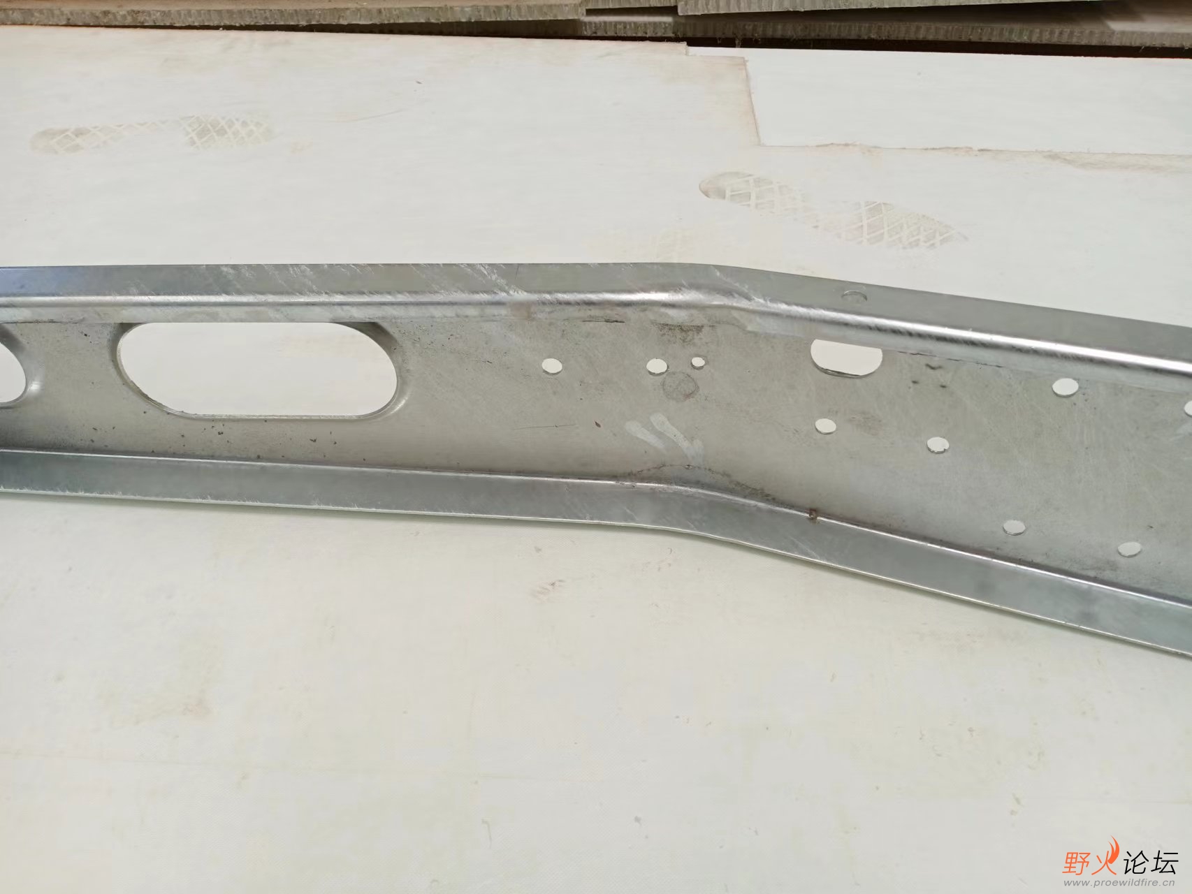

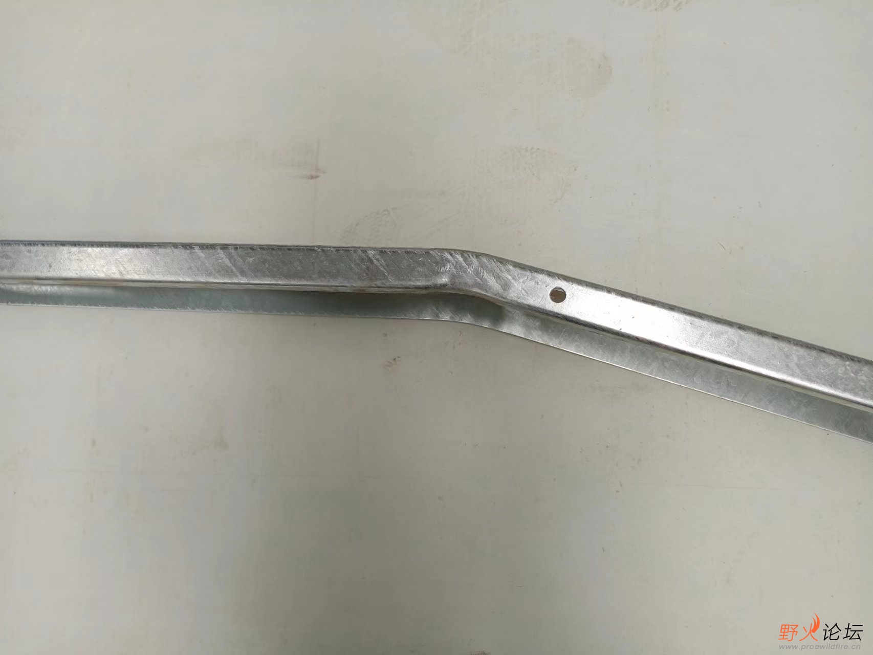

请大家指点图片中的零件怎么折弯
394
486
发表于 2022-6-10 14:57 | 显示全部楼层
直接折不出来,模具成型的

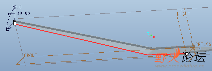

发表于 2022-6-10 15:54 | 显示全部楼层
603121 发表于 2022-6-10 15:47
请问在钣金里面该用哪个指令?
法兰壁吧
978
1231
 楼主| 发表于 2022-6-10 15:57 | 显示全部楼层
能否示意一下啊
978
1231
 楼主| 发表于 2022-6-10 15:58 | 显示全部楼层
实在没办法了,刚开始接触钣金啊
978
1231
 楼主| 发表于 2022-6-10 16:06 | 显示全部楼层
为何法兰壁不能用啊
不能用法兰壁啊
不能用法兰壁啊
152
220
发表于 2022-6-10 16:07 | 显示全部楼层

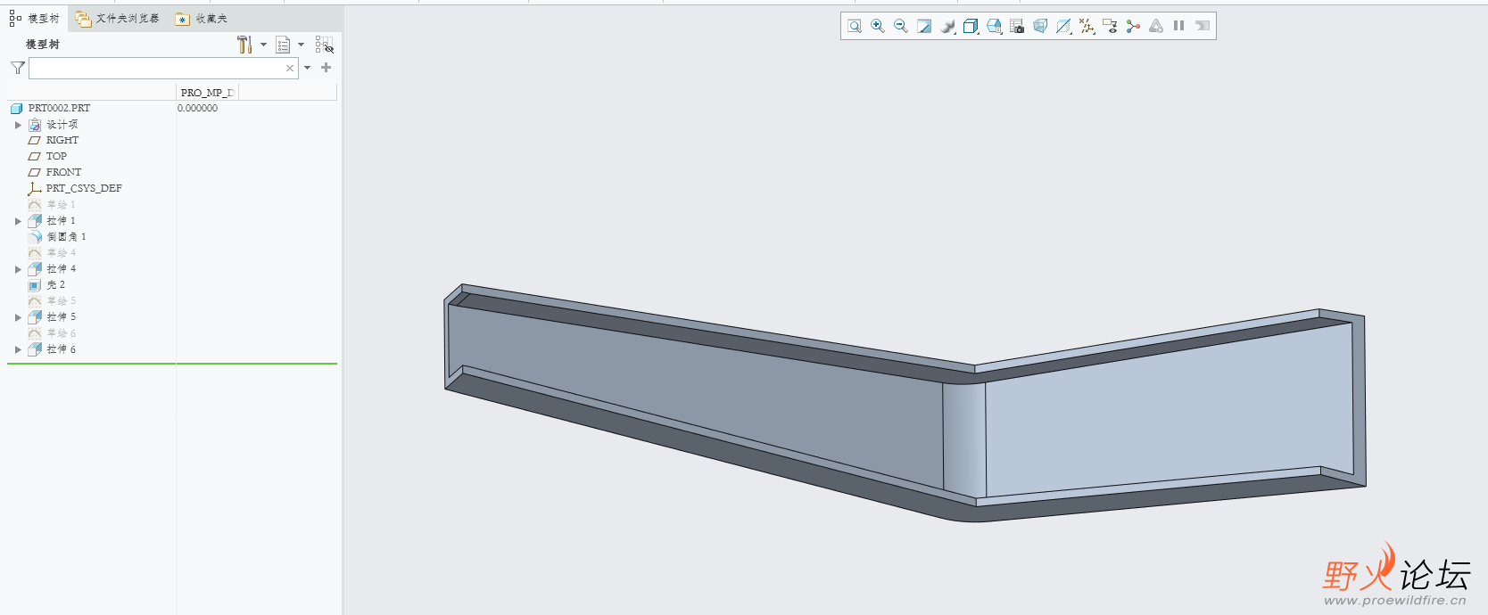

我也刚碰钣金,法兰好像搞不了
你是只弄图还是啥的,我试试能不能实体转
207
306
发表于 2022-6-10 16:14 | 显示全部楼层
这个我也不会,前段时间也遇到过的,等待大神出现
152
220
发表于 2022-6-10 16:15 | 显示全部楼层
这样子丑是丑点,但是样子是出来了
