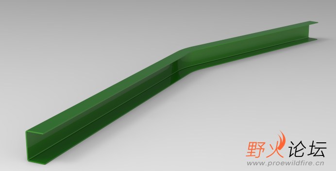

[求助] 请大家指点图片中的零件怎么折弯
152
220
发表于 2022-6-10 16:17 | 显示全部楼层
钣金造型好像会和实物有联系,遇到拐角的地方就有限制
152
220
发表于 2022-6-10 16:22 | 显示全部楼层
新手画图只会直线加圆
223
561
发表于 2022-6-10 16:24 | 显示全部楼层
这是用模具成型,我试一下用实体转为版金可以做出来 但不能展开
152
220
发表于 2022-6-10 16:29 | 显示全部楼层
我也无法展开,貌似要在侧壁折弯位置撕裂操作,才可以展开
223
561
发表于 2022-6-10 16:36 | 显示全部楼层
用钣金扫描功能也可以做出来,更方便一点,这种通过模具成形的展开不了

 楼主| 发表于 2022-6-10 16:43 | 显示全部楼层
ZC专场 发表于 2022-6-10 16:15
这样子丑是丑点,但是样子是出来了
请看看钣金里面怎么搞搞

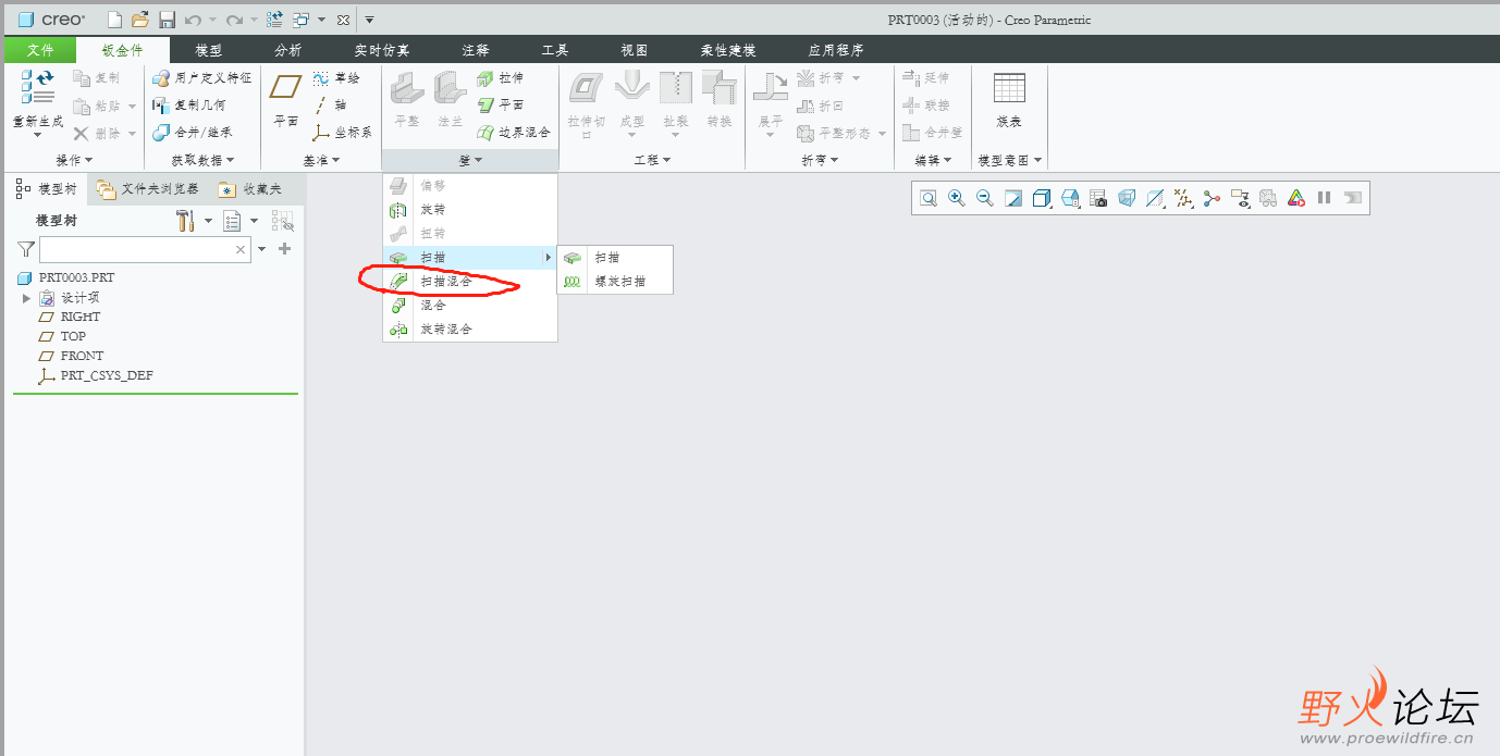

 楼主| 发表于 2022-6-10 16:55 | 显示全部楼层
钣金扫描功能在哪里啊
978
1231
 楼主| 发表于 2022-6-10 16:56 | 显示全部楼层
模具成型?请示意一下吧
152
220
发表于 2022-6-10 16:57 | 显示全部楼层
我扫描出来这个折弯位置突然扭曲
152
220
发表于 2022-6-10 16:58 | 显示全部楼层
混合扫描
