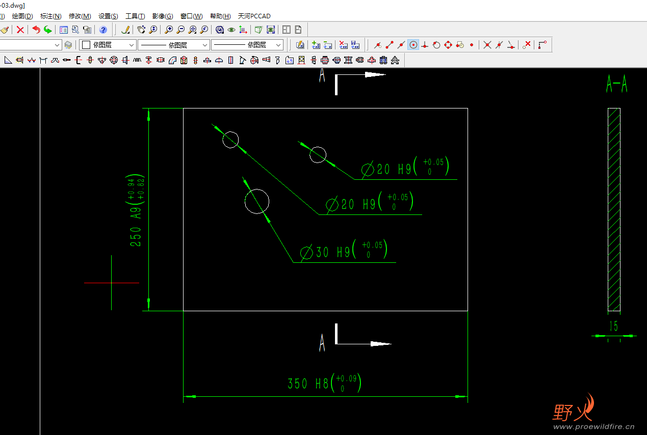

[求助] creo8.04导CAD后符号挤在一起 双击尺寸后恢复问题
110
124

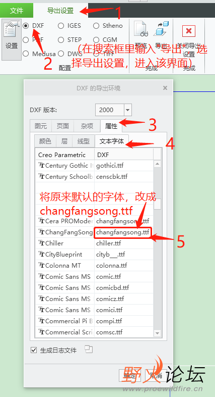

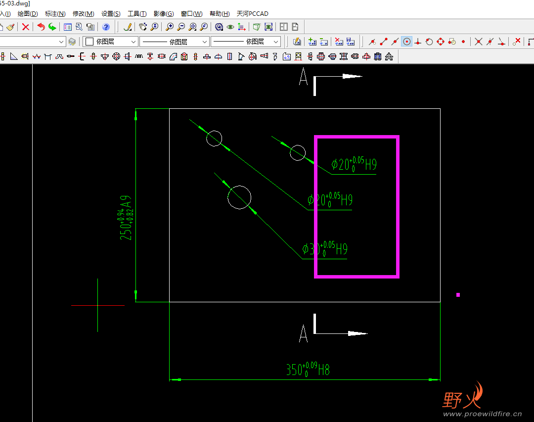

发表于 2023-4-13 16:35 | 显示全部楼层
zlmcook 发表于 2022-7-5 08:59
没有大神来指导一下呀
找到了一种方法,我测试可以解决你的问题,你再试试
259

发表于 2023-4-24 17:25 | 显示全部楼层
没有大神来指导一下呀
导出dxf左上角有个设置,注解栏有个勾画特殊字符,这不要选上
