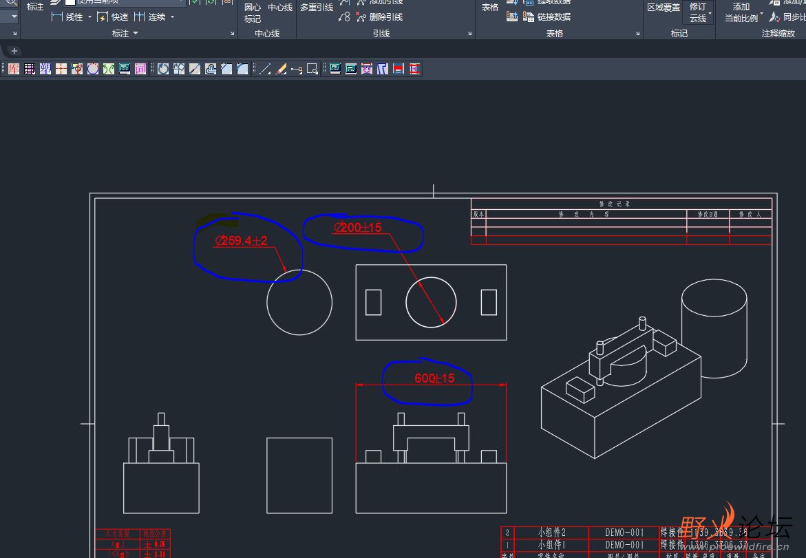

求助各位大佬帮助,我在在用creo8.04版本,出的工程图,如图:
creo里截图
creo里截图

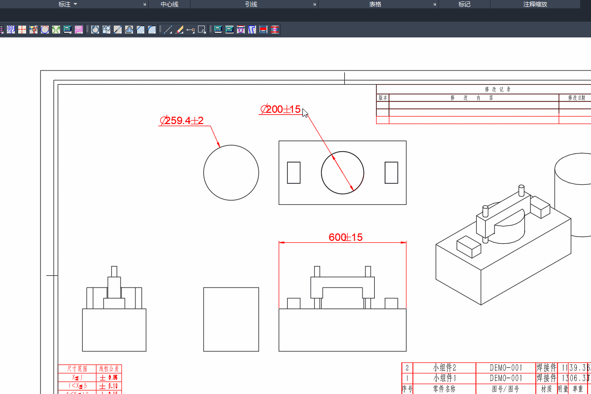

creo里用的字体用的是长仿宋字体,但是这这个工程图到CAD里打开后其它的字体正常   但是标注的尺寸字和符号和公差符号变形了 挤在一起了,如图:
CAD里截图
CAD里截图
然后需要双击尺寸变成编辑状态 不做任何编辑 退出就可以恢复正常显示,但是 会多出一个直前缀符号和公差符号,需要手动删除 查遍了 也搞不懂是哪里出了问题,请求大佬帮助 此处传一个GIF的图片 比较好看清楚 creo8导CAD后符号挤在一起 双击尺寸后恢复2.gif

发表于 2022-6-9 20:43 | 显示全部楼层
字体没映射过来吧

 楼主| 发表于 2022-6-10 10:06 | 显示全部楼层
neusdu 发表于 2022-6-9 22:39
建议以后直接creo出图,
我就是一直用creo出工程图的,但是最终还是要转成DWG 格式的    DWG档是加工 和 发行 必须的呀 用CAD打开就就成上面第二张图所示的样子

 楼主| 发表于 2022-6-10 10:07 | 显示全部楼层
txx215851103 发表于 2022-6-9 20:43
字体没映射过来吧
不是的   用CREO 7.0    5.0 都没问题

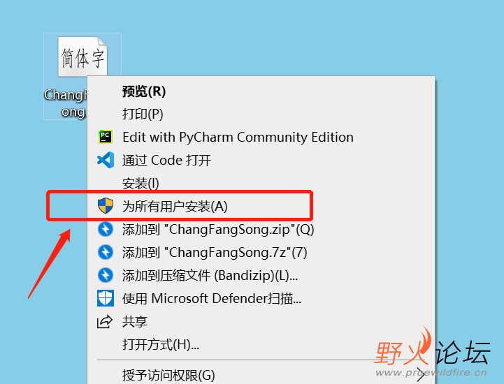

发表于 2022-6-10 10:40 | 显示全部楼层
将长仿宋字体放到桌面,重新安装。安装时候,选“为所有用户安装”,能彻底解决你这个问题。如下图

 楼主| 发表于 2022-6-10 11:05 | 显示全部楼层
我就是这样安装的, 而且字体我还复制了一份到CAD的字体库里

 楼主| 发表于 2022-6-10 14:33 | 显示全部楼层
残阳西下 发表于 2022-6-10 11:44
导出的时候勾选所有字符
我现在输出是只勾划特殊字符    我也试了勾选所有字符 那样dwg文档 就不能编辑了,文字和表格都变成了线条

发表于 2022-6-10 21:21 | 显示全部楼层
我今天也试了一下导出dwg,cad识别不了“∮、±”;回去creo工程图界面输入“∮”,再点击-格式,发现字体是“照原样”;根本不是我设定的字体。。。。。不知道怎么破,期待大神
