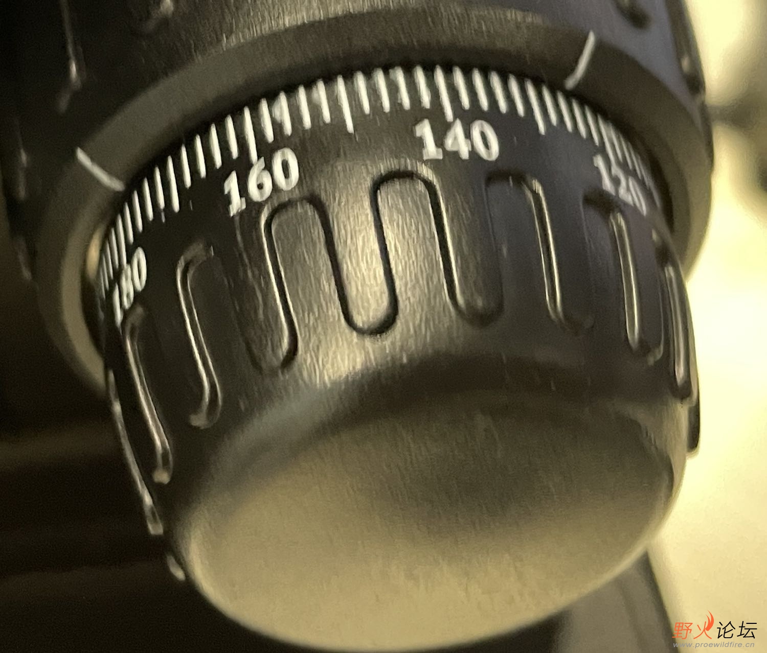

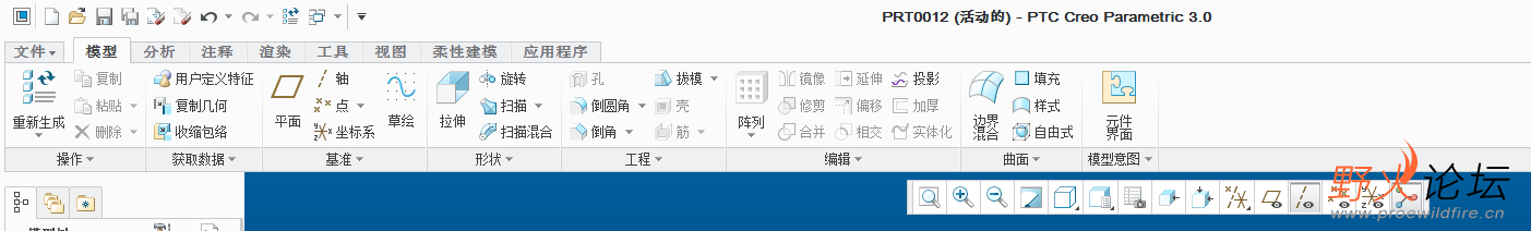

各位技术大佬,请问这种带点坡度的斜面上,怎样绘制360度均布的刻度线和递增的数值?刻度线我用投影上去再轴均布阵列;数值方面,我一开始尝试使用包络,但包络上去后会有上下偏动,然后就试着复制展开曲面,草绘、拉伸剪裁曲面,再把它变形弯回去,但递增的数值始终都不好对准刻度线。网上找到的基本是钟表的平面的圆周递增阵列,好像也不使用于这种。请问一下各位,有什么办法让数值均布在这类圆锥面上,且对应上刻度线。

相机圆桶的刻度(数字阵列)
http://www.proewildfire.cn/thread-121951-1-1.html

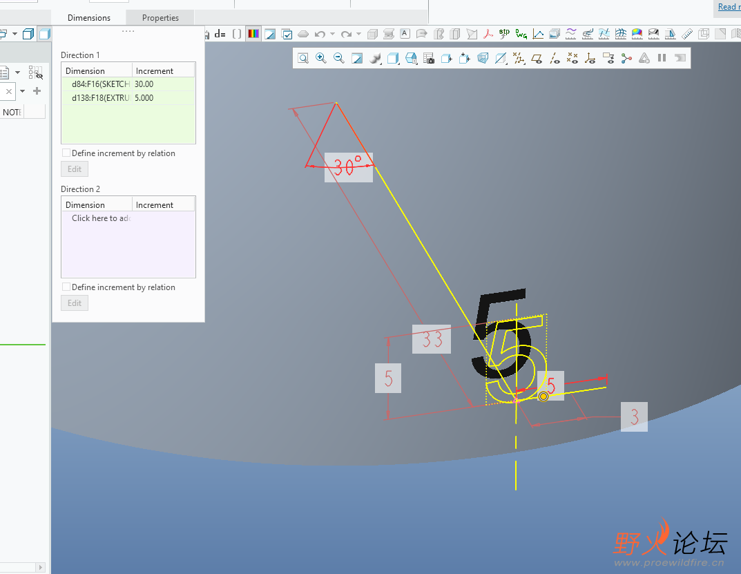

以前是稍微费劲点,用拉伸阵列,或者单独搞个曲面!现在已经很方变了有个比较好用的命令 designnated area
刻度用字符串阵列

 楼主| 发表于 2022-6-9 16:57 | 显示全部楼层
你用的是什么版本的,我使用CREO3.0,没找到这个designnated area   (话说你们英语都这么好嘛 用英文版的)

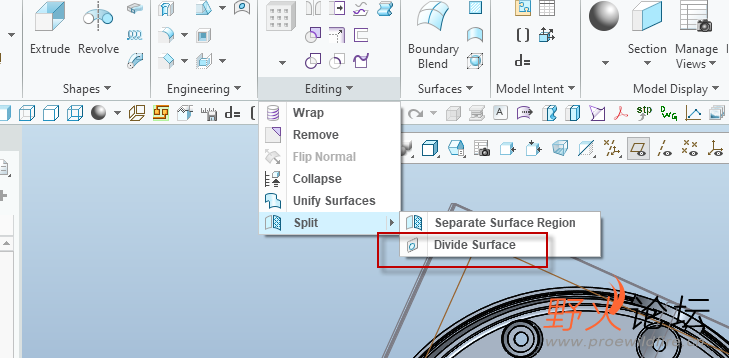

ZB1998 发表于 2022-6-9 16:57
你用的是什么版本的,我使用CREO3.0,没找到这个designnated area   (话说你们英语都这么好嘛 用 ...

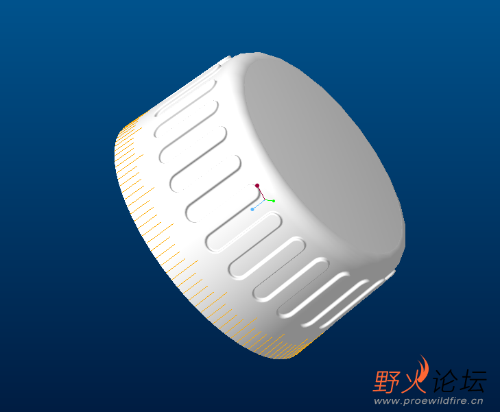

我用的creo 8.0  之前没designated area的时候用拉伸切几丝下去做效果,开模再隐藏掉特征
新版的creo9.0 又多了一个新的命令,divide surface, ug 好像早有这样的命令.

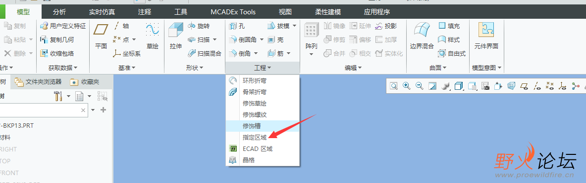

发表于 2022-6-24 15:18 | 显示全部楼层
新版的creo9 ...
creo8.0之前应该是有这个的,名字叫【指定区域】经常用来做丝印的示意。
指定区域
指定区域
