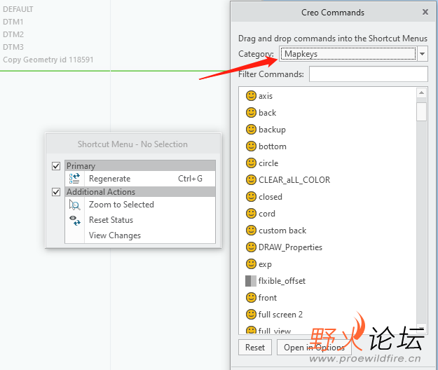

各位大佬怎么把快捷键设置成一个图标

自定菜单上面直接拖动到你想要得地方,然后右键可以自己涂抹,或者选择已有得图片作为图标。最后保存 配置文件到启动目录即可

看看这个
怎么让自己设置的快捷键显示在面板上
http://www.proewildfire.cn/thread-146315-1-1.html
