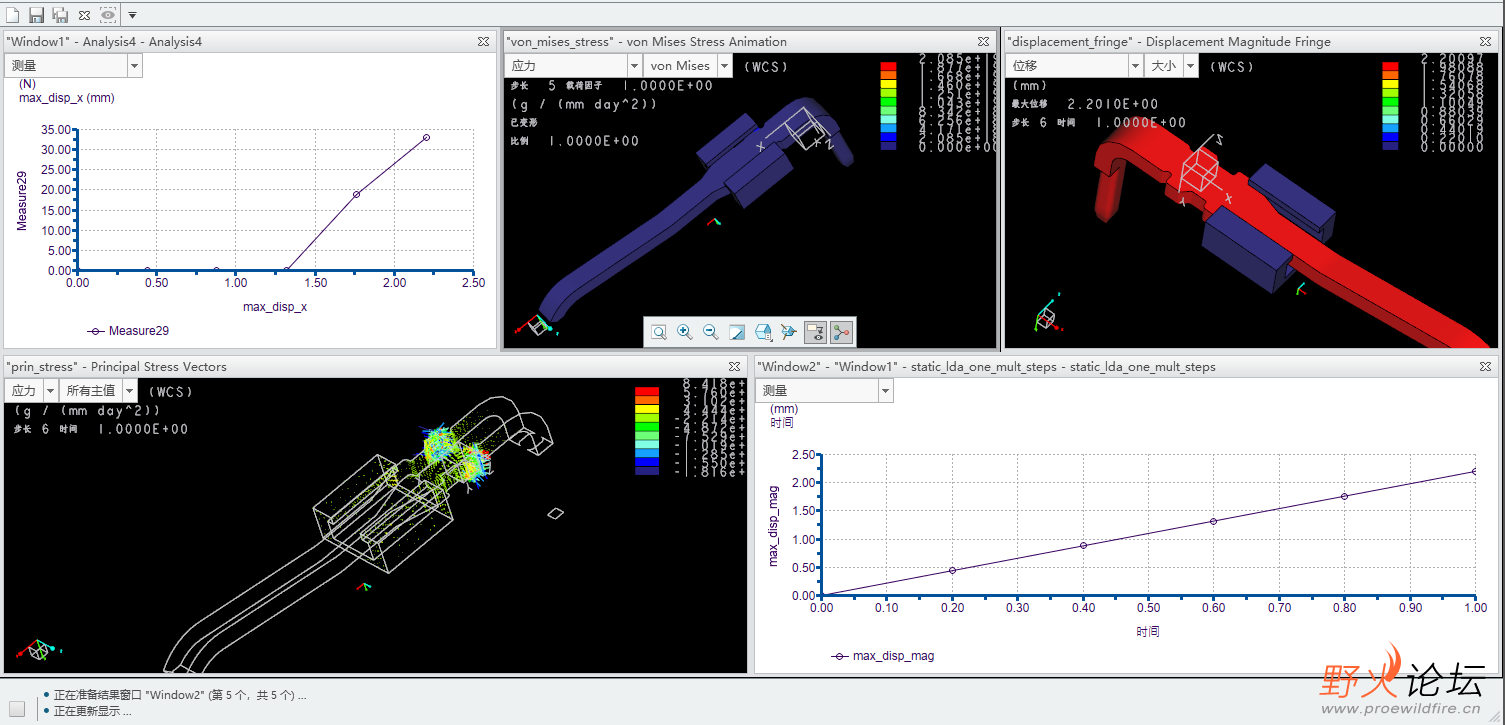

[求助] 端子与塑胶的插入力和拔出力有限无分析

 楼主| 发表于 2022-6-10 09:01 | 显示全部楼层
更新了一下参数,端子为C5191  塑胶为PA6T  摩擦系数为0.43  算出来的插入力为35N左右。

发表于 2022-6-10 15:34 | 显示全部楼层
这个cae都能模拟么,我刚好也在做连接器

发表于 2024-9-12 10:45 | 显示全部楼层
这个是想计算端子保持力吧?
