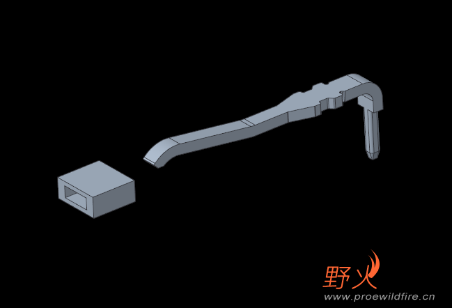

端子与塑胶的插入力和拔出力有限无分析,望大神帮忙做个分析。上传了图档,多谢!

发表于 2022-6-8 13:37 | 显示全部楼层
过盈产生19.6N,摩擦系数按0.35~0.45估算。摩擦力:6.8~8.8N

发表于 2022-6-8 16:13 | 显示全部楼层
没这么小吧?
creo 11.0

发表于 2022-6-8 17:45 | 显示全部楼层
chen780404 发表于 2022-6-8 16:35
兄弟会做有限无分析,帮忙做一下分析。上传个分析图档上来,非常感谢!
我也不会
刚好有个装配,2mm厚,跟你这个类似,,没有扣,纯光面过盈 。POM, 实测拔出得力在3.5kg左右。

发表于 2022-6-8 18:35 | 显示全部楼层
2面接触要乘以2倍数:13.6~17.6N ,估算

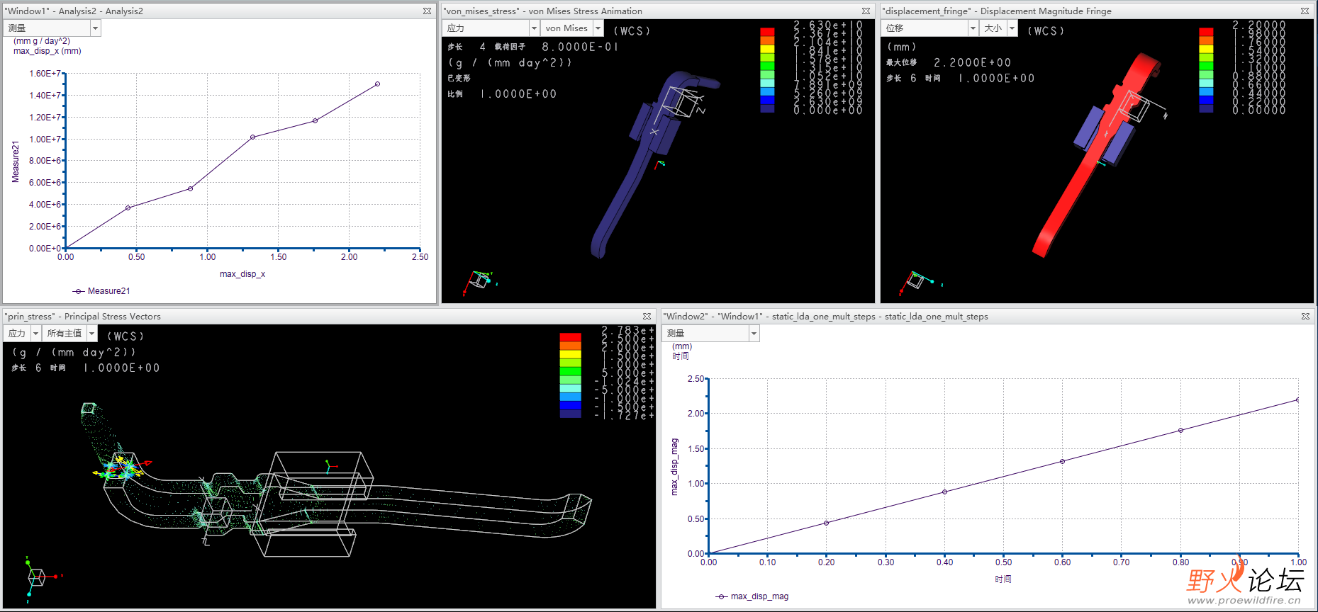

 楼主| 发表于 2022-6-8 22:28 | 显示全部楼层
自己算了下,不知道正确不?从X轴方向插入2.2mm得到的结果。
