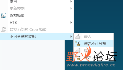

发表于 2022-10-16 15:12 | 显示全部楼层
保存为不可分离的装配就行了,只有一个文件,
