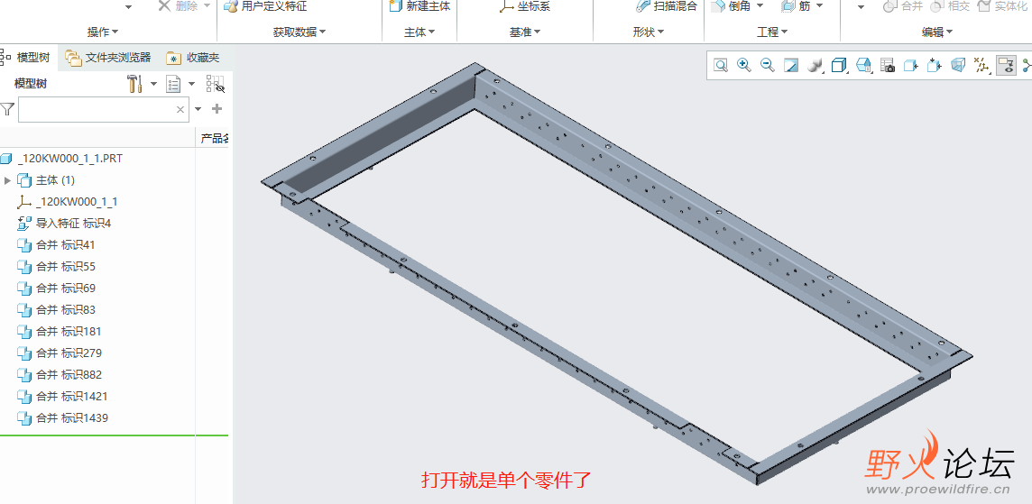

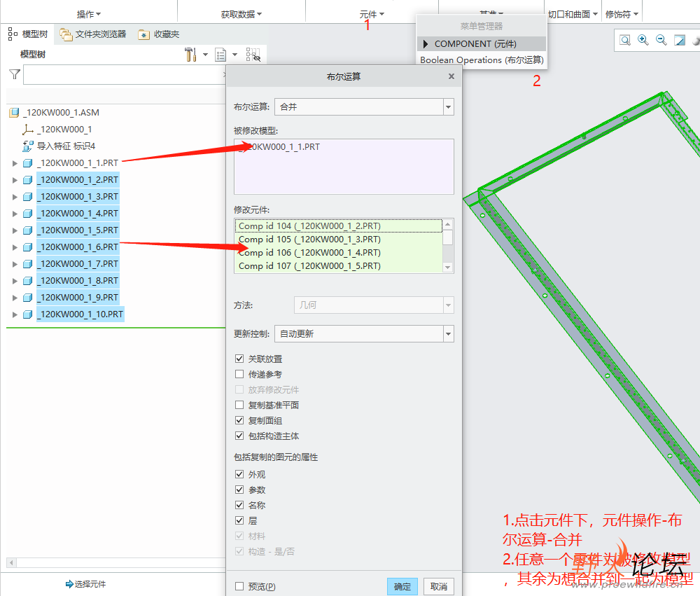

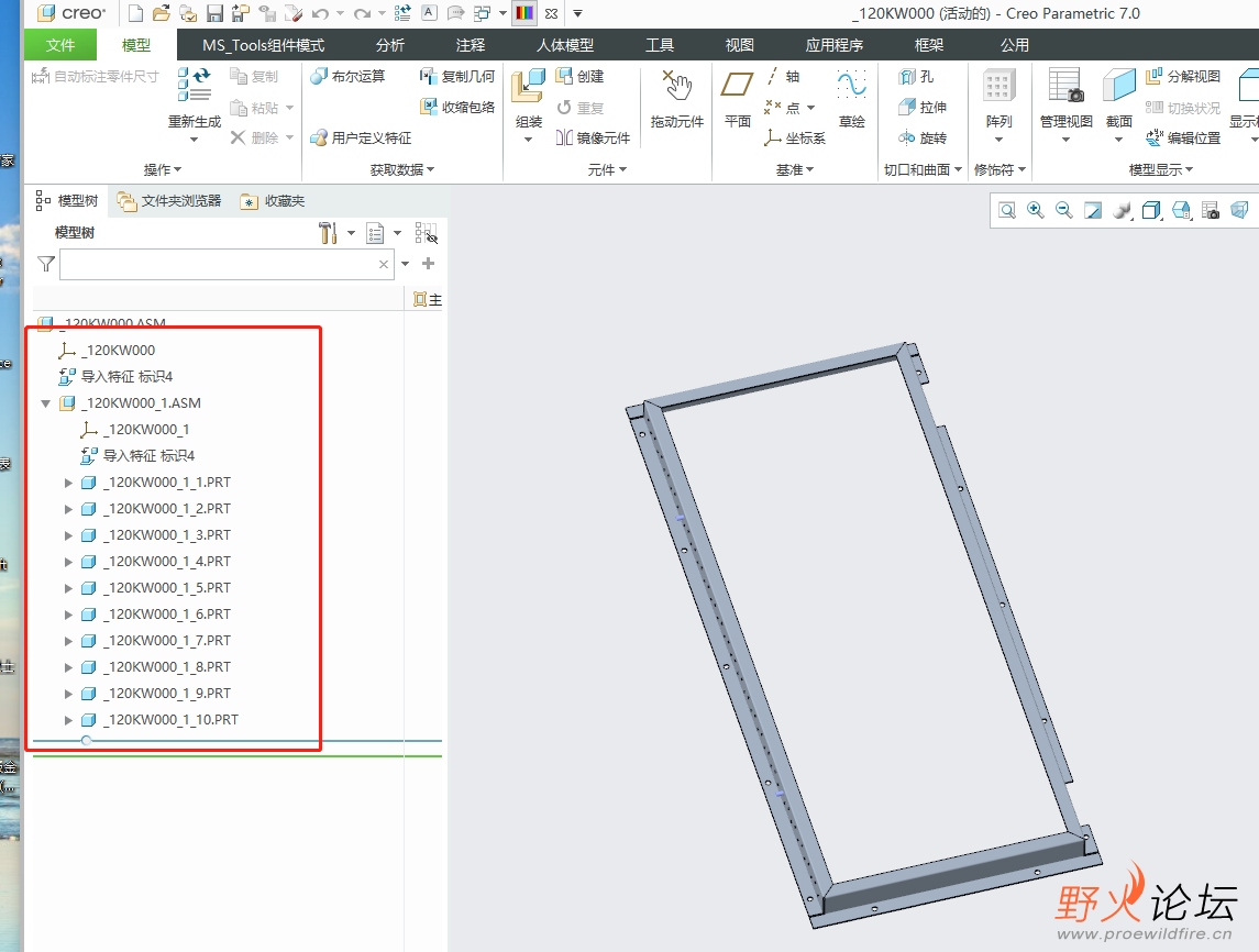

发表于 2022-7-11 16:47 | 显示全部楼层
ae1fbf1118db377c25f57a3ac8588b0.png 25bb8f16754623038f9278e36ca0edf.png b57b3c9f3582c06f20085a0fd6ed66e.png
600
776
发表于 2022-8-23 11:07 | 显示全部楼层
那这个和组件打开时选择零件是一样的啊,打开直接选择零件还不要这么麻烦。
