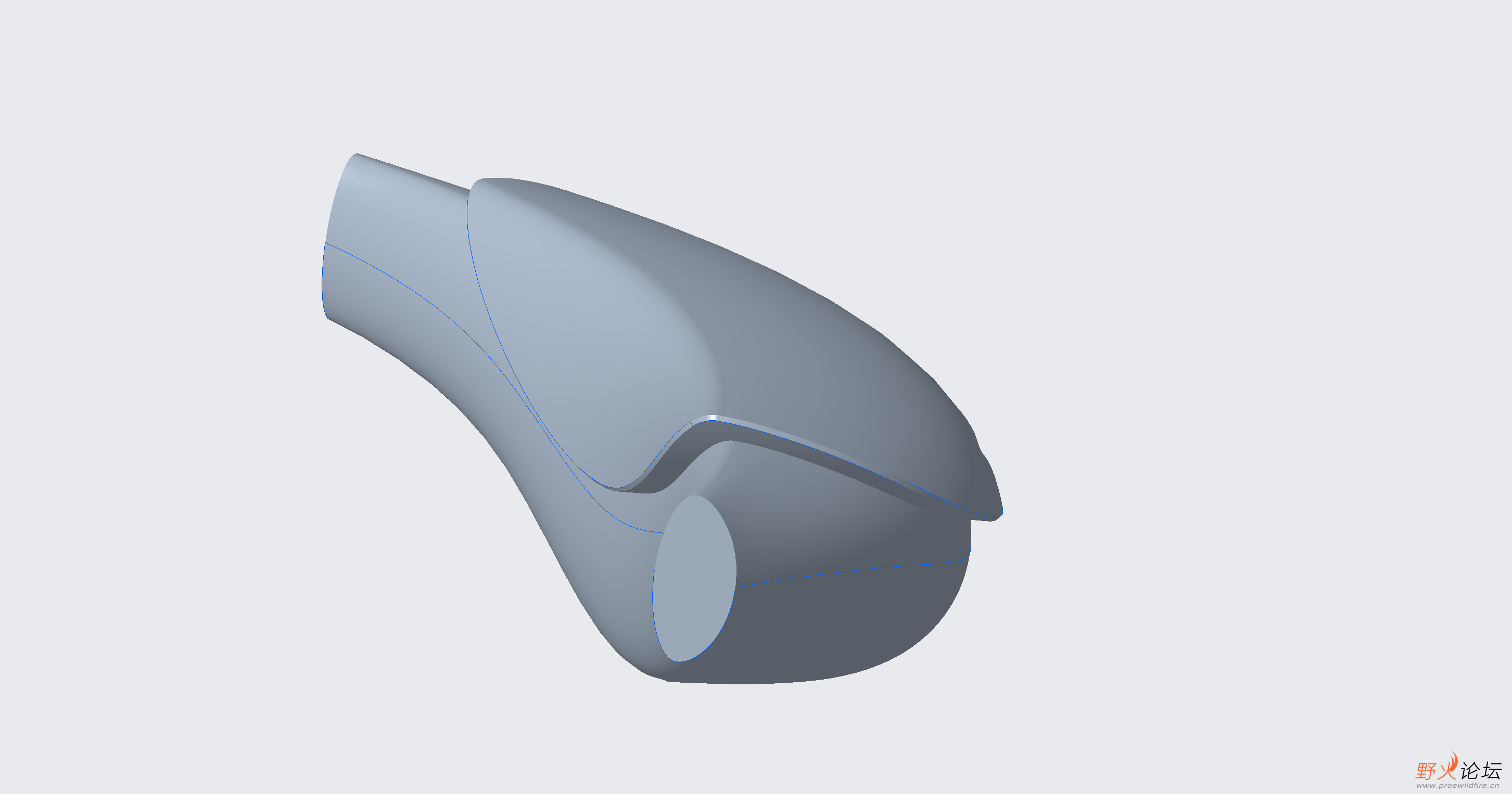

[求助] 有大佬会做这个拆件、分型面

这样分肯定不行啊,上面那一件,外面倒扣可以走行位,里面整圈倒扣无法走斜顶的
是的
有个面是斜的

曲面质量有问题,无法偏移,帮不到你咯
怎么办,才可以啊

给你重新编辑了,你看了就明白,蓝色件分型位置留一个壁厚,侧壁多余的位置留在黄色和绿色的件上

按线条位置将零件拆成3件,详见附件图片
