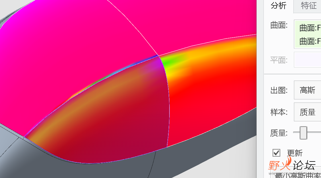

有大佬会做这个分型面吗,保证顶部的曲面是整体,做成2、3件;

发表于 2022-6-1 14:50 | 显示全部楼层

 楼主| 发表于 2022-6-1 15:09 | 显示全部楼层
syit800900 发表于 2022-6-1 14:50
按照分型线拆成2个件,有问题吗?
你分件后,上件抽壳后有倒扣

发表于 2022-6-1 15:22 | 显示全部楼层
L1107 发表于 2022-6-1 15:09
你分件后,上件抽壳后有倒扣
有倒扣做滑块呀
 楼主| 发表于 2022-6-1 15:44 | 显示全部楼层
行程不够了咯,您可以试着拆看看呗,

发表于 2022-6-1 16:17 | 显示全部楼层
曲面质量有问题,无法偏移,给你画个示意图吧,拆成三件无需走行位
86

发表于 2022-6-1 16:19 | 显示全部楼层
按照分型线拆成2个件,有问题吗?
这样分肯定不行啊,上面那一件,外面倒扣可以走行位,里面整圈倒扣无法走斜顶的
