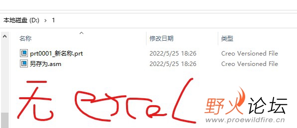

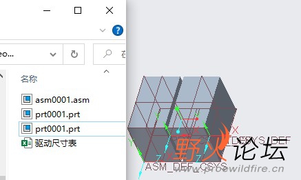

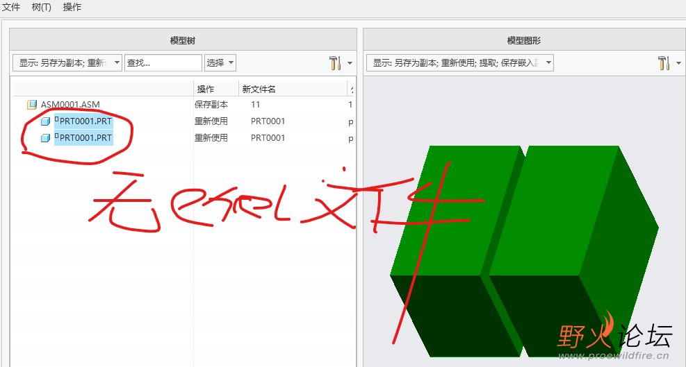

可能你还没完全get到我提出的问题是什么,你的回答总结一下就是如何用外部数据驱动零件的尺寸,这个我已经会了,驱动的形式有很多,excel表啊,.txt文件啊,creo自己的.pdt文件,族表等,甚至是VBA代码;我的问题是:这些另存为时,如何将这些各种形式的驱动文件一起打包到另外目标位置。看下面这个: 屏幕截图 2022-05-25 181929.jpg
这里有一个装配体,里面的两个零件是同一个,零件是由excel表里的尺寸驱动的,现在我打开装配体,然后另存为副本,并加上后缀重命名,我所面临的问题是,在这里它没办法将excel文件和零件文件一起搜集出现在这里
这里没有搜集到excel文件,那另存为的目标文件夹下就没有这个excel文件
我需要的是这里目标文件下要出现那个excel文件,当然必须是后缀也是和零件一样是重命名的(不能用在原来那个excel文件上右键复制,然后粘贴到这里来之后,在这里右键给它重命名,这样重命名之后excel文件与零件的连接就断了,creo就不认这个excel文件了,会显示大红叉)
