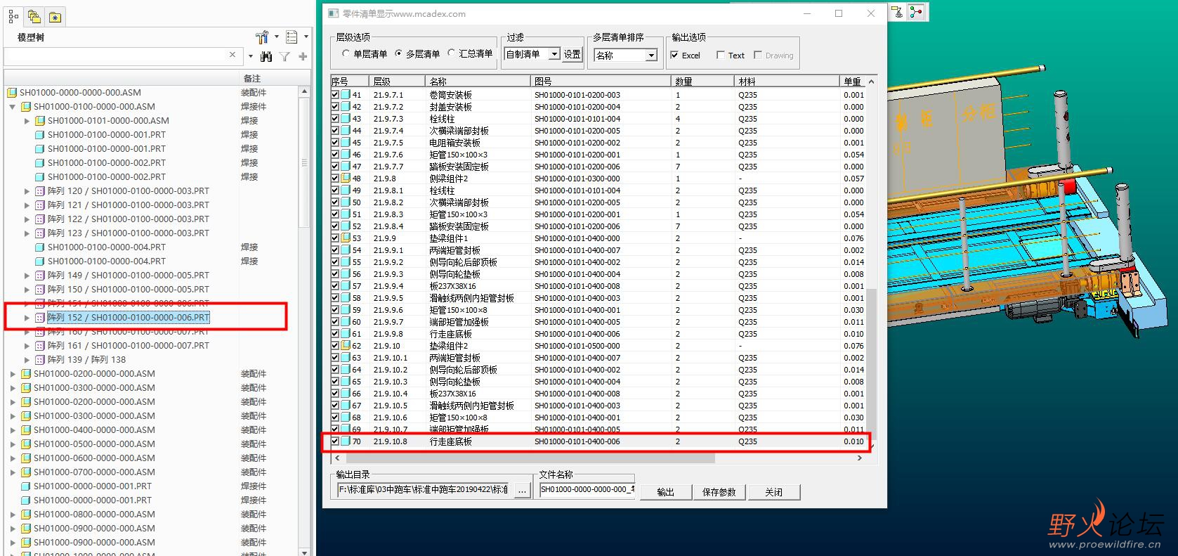

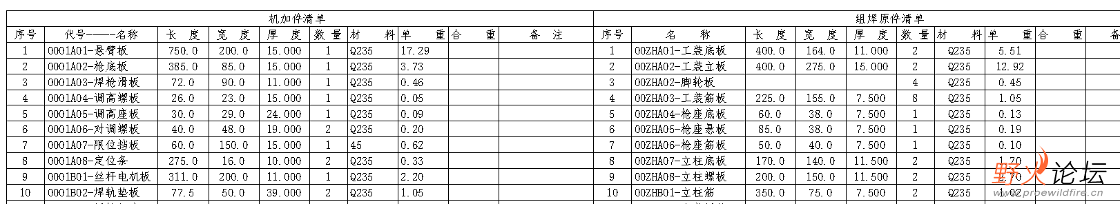

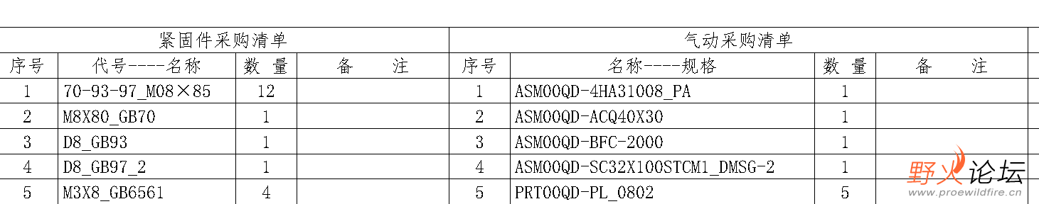

 楼主| 发表于 2022-5-29 19:13 | 显示全部楼层
感谢各位关注,参照各位朋友的回复以及论坛中各位朋友以往的帖子,我们想要的清单模板已基本成形,如图所示:
但仍有疑问,恳请高手帮忙解答:
1、同一个重复区内,两个不同的筛选条件如何实现或的关系?如&asm.mbr.name == 00*,&asm.mbr.generic.name == *dg-*,直接写到起就成与的关系了。
2、表格中某一格内,能否实现两个参数的或?比如A零件有参数X、Y,B零件有参数X、Z,如何实现在同一重复区内的同一格内实现参数显示Y或Z(A零件那一行显示Y,B零件那一行显示Z?
3、第二个表格内,零件数量、单重都已显示,如何设置让合重=零件数量*单重的数值显示出来?
