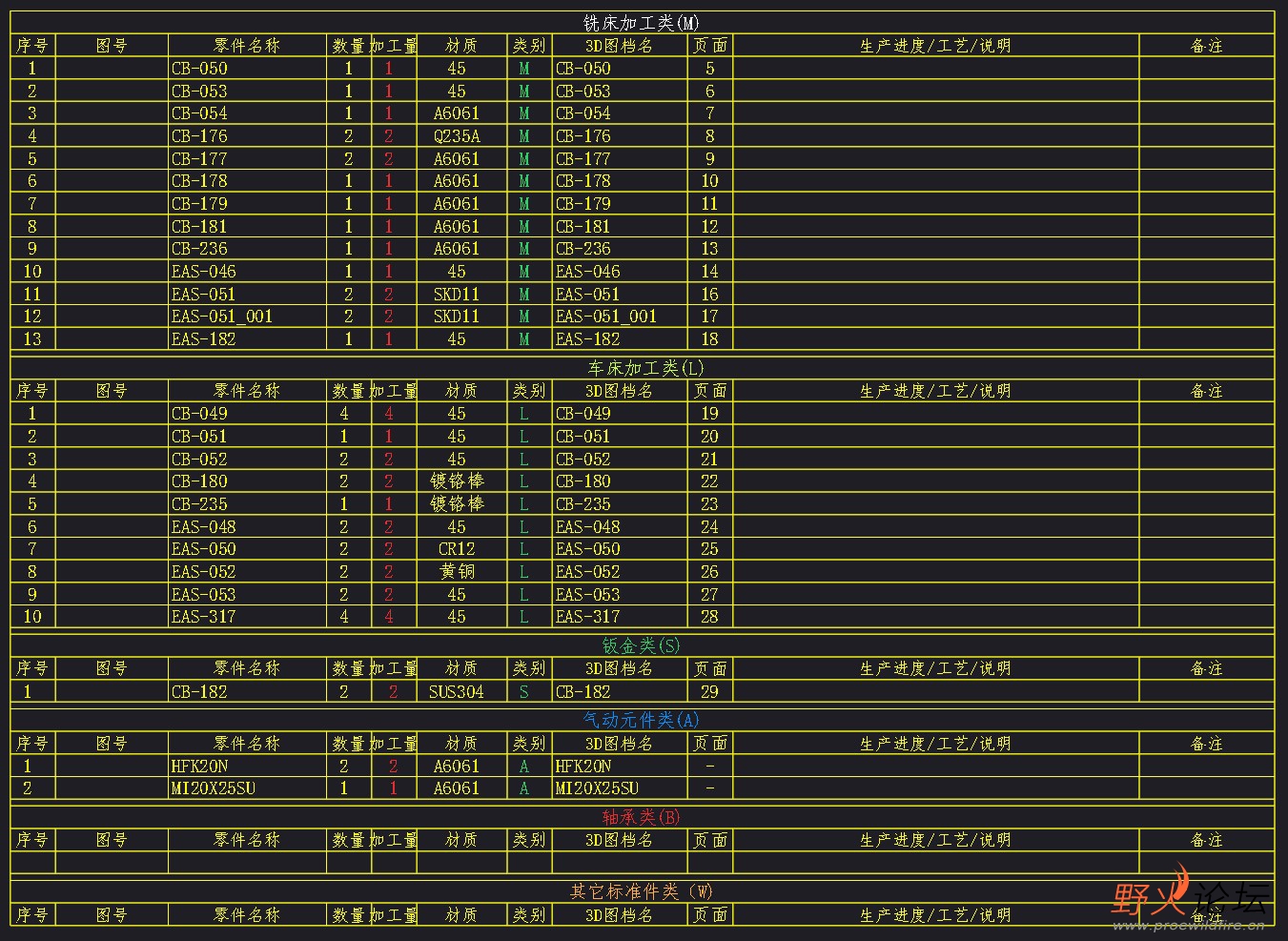

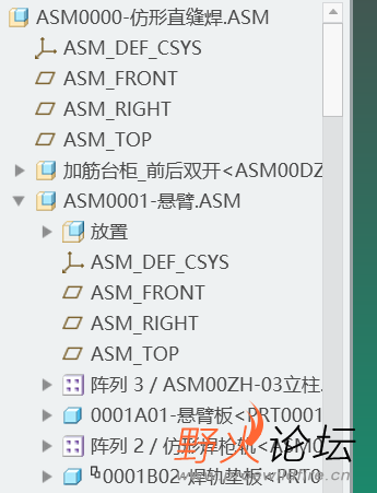

如图,一套非标设备的总装图(总装图又包含多个分总装,分总装也有可能还有下一级总装),通过工程图能否把该设备全部零件清单导出来?若能,请问能否根据要求进行筛远选性的分类导出?欢迎会的在线指导,谢谢。若有兴趣,欢迎加Q指导。

发表于 2022-5-20 22:10 | 显示全部楼层
取用MCADEX-TOOLS插件去获取零部件清单吧,creo工程图的bom清单数量不对的,例如一个子组件数量2,他的下一级零部件数量不会乘以2的,这样导出的清单数量就不对了。除非用汇总形式,这样又会导致没法看到层级关系式
949
1307
发表于 2022-5-20 22:11 | 显示全部楼层
炫彩 总装配可以导出所有零件 MCADExTools 都免费的 看都可以总装配或者总装配图 列出所有部件内零件数量

发表于 2022-5-21 09:12 | 显示全部楼层
CREO自带的BOM表功能还是很强大的,对新人估计不友好,多看下帮助文档
不要相信插件,搞得你连最基本功能都不会了
